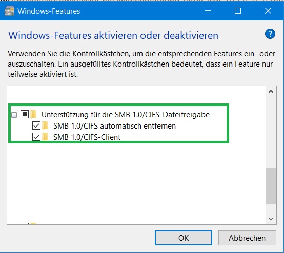

    3. ist dies → Automatische Netzwerkanbindung unter Win 10 unter Windows-Features bei Dir installiert? Wenn nein bitte nachholen

    3. Die SMB-Unterstützung sieht bei mir genauso aus.
