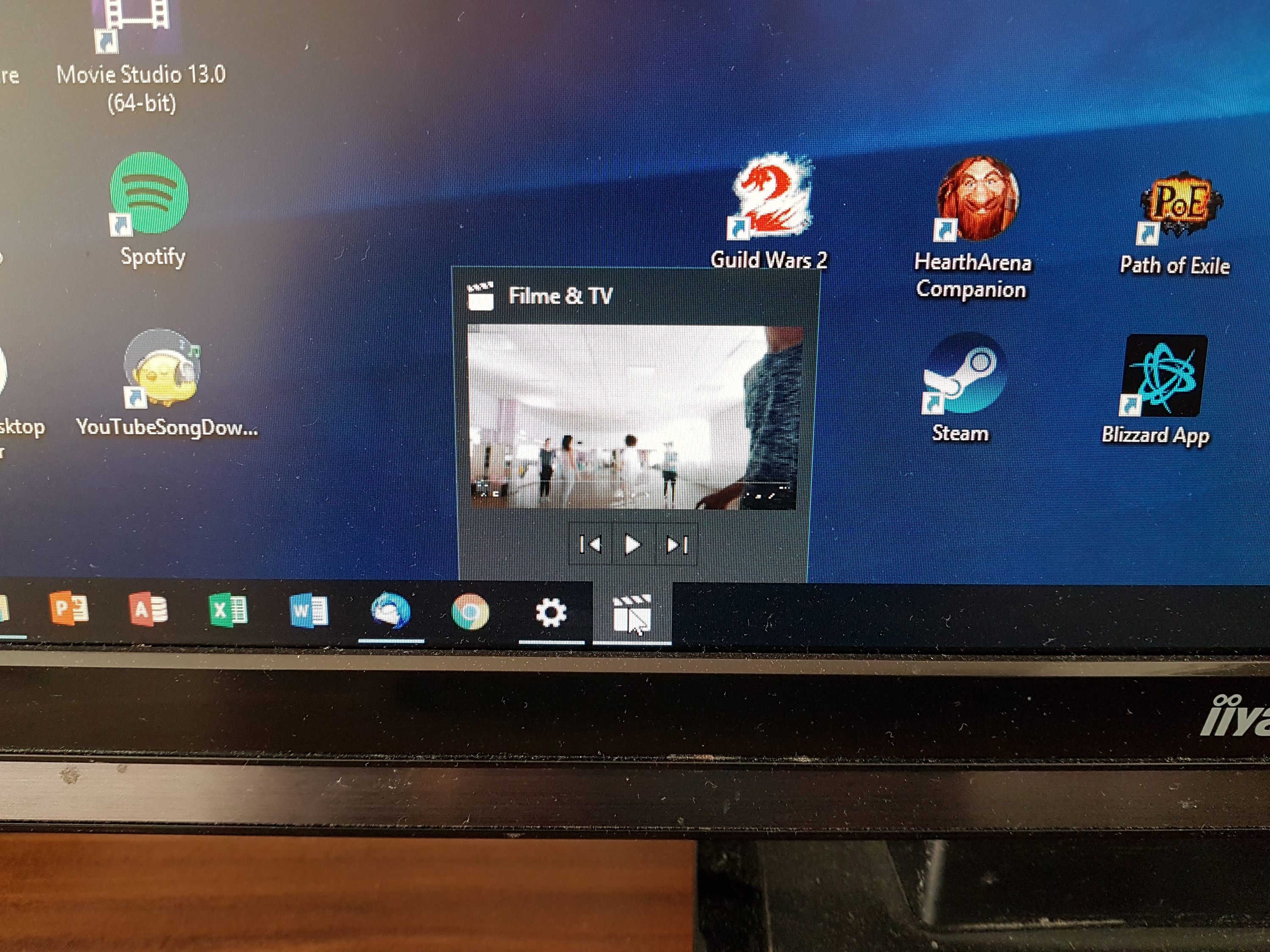

    nur die Videowiedergabe streikt, d, h, das Video wird wiedergegeben aber nur im winzig Mode und das ganze System macht alle anderen
    Anwendungen platt – Icons verschwinden aus der Taskleiste.

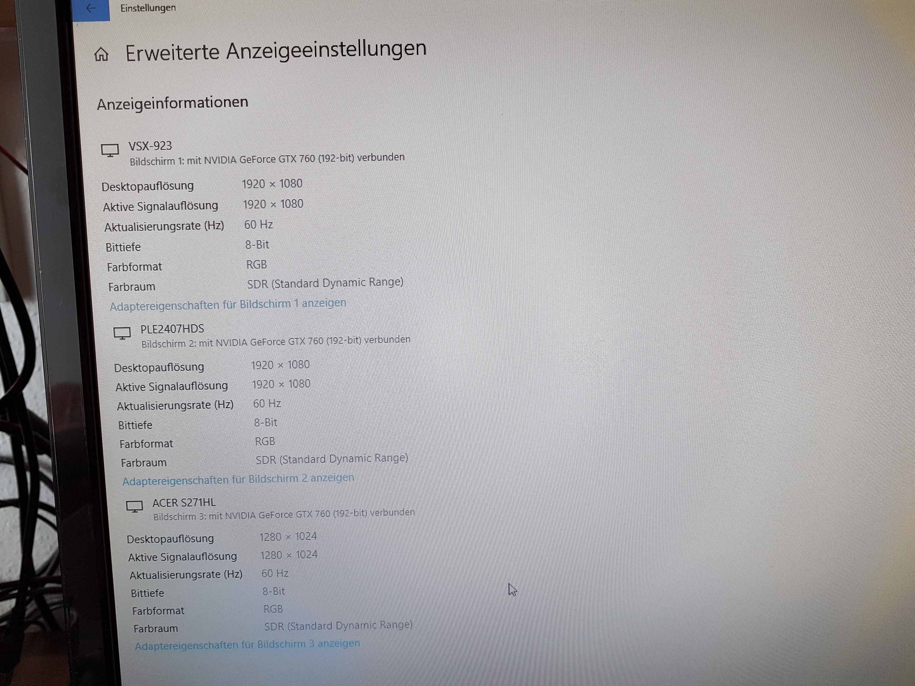

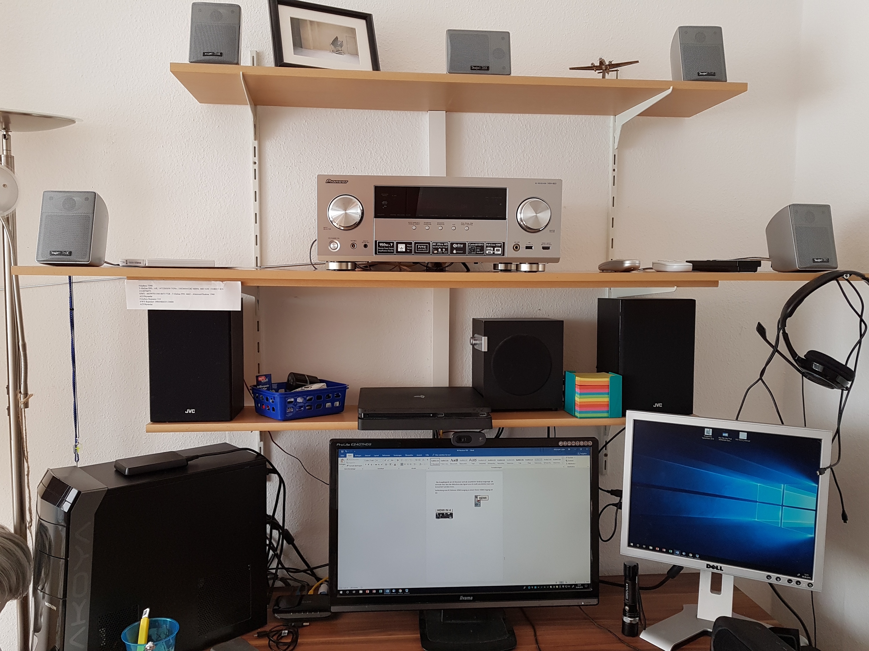

    Ja, der AV Receiver hängt neben den beiden Bildschirmen als drittes Gerät mit HDMI-Kabel an der Grafikkarte und wird automatisch zu 1. Die beiden Bildschirme sind direkt an der Grafikkarte mit DVI (gleich wie HDMI nur ohne Ton). Danach bricht der ganze
    PC zusammen und man kann nichts mehr öffnen, sogar die Icons aus der Taskleiste verschwinden. Als winziges Video sehe ich es dann auf der Taskleiste. Da der PC sich nicht mehr zu bedienen lässt erübrigt sich jede weitere Aktion. Einen Bildschirm entfernen

    Bild 1 - AV-923 wird zu 1
    Bild 2 - Receiver sichtbar
    Bild 3 - winziges Videobild in der Taskleiste - keine weitere Aktion möglich

    So langsam kann ich mir das zusammenreimen, was du da machst. Du baust dir eine Konfiguration mit drei Monitoren auf, wobei der AV Receiver dein erster Monitor ist. Allerdings hängt am AV Receiver gar kein Ausgabegerät. Damit verschwindet alles an Bildern,
    was an den AV Receiver gesendet wird, im Nirvana.
    Wenn du Windows mit der Einstellung betreibst, dass du das Bild auf alle Monitore erweiterst, dann wird dir immer irgendwo was fehlen, wenn dein AVR mit im Spiel ist, der aber selber das Bild ja gar nicht ausgeben kann. So wie du dir das vorstellst, klappt
    das schlicht nicht.
    Häng die Soundkarte vom PC per Kabel an den Sound-Eingang des AVR, AUX-IN heißt das normalerweise. Verbinde den AVR nicht per HDMI.
    Wenn du digitalen Sound willst, schau nach, ob PC und AVR entsprechende Schnittstellen bieten (SPDIF über Cinch oder Toslink) und nutze diese.
    Aber ein HDMI Bild an ein Gerät zu schicken, welches gar kein Bild ausgeben kann, ist irgendwie nicht sinnvoll.
