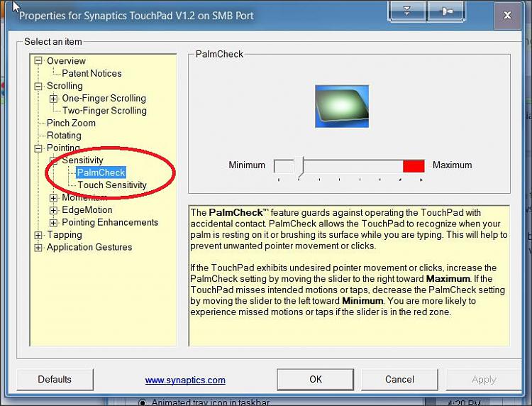

    Versuchen Sie, nach Einstellungen zu suchen, die diesen entsprechen: (es gibt verschiedene Touchpads / Klickpads / Marken, so dass Sie wahrscheinlich nicht das gleiche sehen werden).
    Beim Tippen wird plötzlich alles, was ich eingegeben habe, gelöscht und geht verloren.
    Sie können experimentieren - versuchen Sie, sicherzustellen, dass Sie das Touchpad für eine gewisse Zeit nicht berühren.

    Ich habe keine Ahnung, warum der Build älter ist, wir haben den Laptop vor ein paar Wochen gekauft - sollte ich mich im Laden beschweren? Ich habe einige einfache Einstellungen gefunden, um sie anzupassen, aber ich denke, ich muss einfach vermeiden, das Mauspad beim Tippen zu berühren.... danke für die Tipps *Lächeln. Ich könnte auch eine drahtlose Maus ausprobieren.

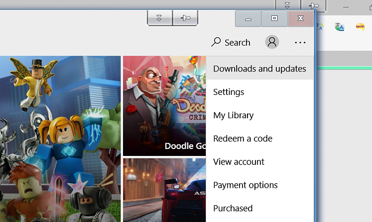

    Überprüfen Sie einfach, ob Windows Update tatsächlich funktioniert... Sie sollten inzwischen einige Updates (Einstellungen, Update-Verlauf) - und Store Apps - haben, die häufig aktualisiert werden.
    Klicken Sie darauf - Sie sollten eine Liste sehen.
