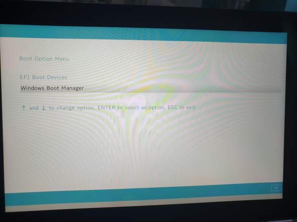

    mein Laptop, also ein Lenovo Yoga Book (Modelnummer: YB1-X91F) hat Windows 10pro mit 4GB DDR 3 und einen FlashSpeicher von 64GB. Ich habe derzeit Windows 10pro auf dem Laptop laufen, jedoch lässt sich Windows nicht zurücksetzten. Bei Einstellungen/Windows Updates/ Wiederherstellungsoptionen und den PC zurücksetzen, habe ich die Optionen zwischen Windows komplett zurück zu setzen oder Windows zurück zu setzten, dafür aber die Daten zu behalten. Zuerst habe ich alles zurücksetzen ausgewählt, dies lief dann erstmal ca. 30 Minuten.... Dann kam die Meldung, dass Windows keine Änderungen vorgenommen hat, dann auf ok oder so.
    Danach bin ich wieder bei Windows gelandet. Ich habe genau das gleiche ausprobiert, nur mit Eigene Daten behalten... Und es ist wieder das gleiche Passiert, es würden keine Änderungen vorgenommen. Woran kann das Liegen? Ich kann auch keine Windows Updates mehr installieren. Wenn ich auf neues verfügbares Update herunterladen drücke passiert der Download und bleibt bei 0% stehen. Danach ca. 10 Sekunden, kommt dann auch eine Fehlermeldung. Ich habe auch schon alte Updates deinstalliert, trotzdem überall die gleichen Probleme. Selbst im Microsoft Store habe ich alles Apps und Features auf dem neusten Stand.
    Wenn ich das Windows Media Creation Tool auf einem anderen Laptop herunterlade, um die Windows 10 Installation als USB-Boot zu starten, ziehe ich den USB-Stick (USB ist 3.0, auf NTFS, mit 128GB +Plug and Play) ab, nachdem ich am Laptop den USB-Stick sicher ausgeworfen habe. Den USB Stick stecke ich dann an mein Lenovo Yoga Book per OTG-Adapter, da dieser Laptop keinen USB Anschluss besitzt. Der OTG-Adapter ist micro USB auf USB-A (USB-A glaub ich normal USB oder so...).
    Wenn ich jetzt mit angeschlossenem USB Stick das BIOS starte indem ich die Power Taste und Lautstärke plus minus gleichzeitig gedrückt halte anmachen. Das BIOS am Lenovo Yoga book erkennt den USB Stick nicht. Das gleiche mit dem USB-Stick, habe ich auch mit einer Micro SD Karte Probiert und auch fehlgeschlagen. Ich habe auch keine Antivierenprogramm oder irgendwelche anderen Programme drauf. Hilfe? Wie komme ich weiter? Vielen Vielen Dank für eure Hilfe.

    ich hatte auf meinem Yoga Book YB1-X91 das gleiche Problem. Habe versucht das Windows 10 Update 1903 durchzuführen, was aber intern in ein Problem gelaufen ist und damit in einer Schleife bei dem Versuch "Änderungen an Ihrem PC werden Rückgängig gemacht" immer hängen blieb, dann automatisch neu gestartet ist und wieder das gleiche gemacht hat.
    Die interne Windows-Wiederherstellung hat nicht funktioniert, da er immer nur einen nicht spezifizierten Fehler angegeben hat, sobald man diese gestartet hat. Beide Varianten der Wiederherstellung (alle Nutz6erdaten behalten und alle Nutzerdaten löschen) zeigten dabei das gleiche problem.
    Nachdem ich dann versucht habe Speicherplatz freizuräumen und das System mit Eingabeaufforderung gestartet habe, konnten ich dann den Versuch durch löschen des Inhaltes von C:\Windows\SoftwareDistribution angehen. Das hat leider ebenfalls nicht geholfen, da beim anschließenden Systemneustart nicht mal mehr die Meldung "Änderungen an Ihrem PC werden Rückgängig gemacht" gebracht wurde und ich nun gar keinen Zugriff mehr auf das Windows hatte.
    Dann kam die letzte Option: Anschluss eines Win10-Wiederherstellungsmedium via USB.
    Das ist bei dem Gerät gar nicht mal so leicht, da man ja nur einen MicroUSB-Port hat und da eigentlich Maus, Tastatur und den USB-Stick anstecken muss. Daher habe ich hierfür einen OTG-Adapter MicroUSB->USB genommen und diesen an einen USB-Hub angeschlossen, an dem dann Tastatur und Wiederherstellungs-Stick hingen. In der Annahme, dass wenigstens die Eingaben via Tauch bei den Folgeversuchen (ging ja vorher auch noch) noch funktionieren, habe ich keine Maus angeschlossen. Leider war diese Annahme falsch, da bei der Wiederherstelung über einen Recovery-Stick mit Windows10-Installationsdateien (erstellt über Media Creation Tool mit Win10 1909 ISO) das Touchpad nicht mehr erkannt wird. Also entweder Maus zusätzlich anstecken, oder alles über die Tastatur machen (hab ich so gemacht und funktioniert).
    Damit konnte ich dann über das UEFI -> Recovery Menü -> Troubleshoot die Installation eines neuen Windows10 starten. Vermutlich hätte man an dieser Stelle direkt vom Stick booten und Windows installieren können... Die Wiederherstellung des Betriebssystems ohne Löschen der Nutzerdaten über das angesteckte Wiederherstellungsmedium hat leider nicht funktioniert, da Windows hier den USB-Stick nicht finden wollte, auf dem die Dateien liegen- Zugriff auf ein freigegebenes Netzlaufwerk (der USB-Hub hatte glücklicherweise auch einen RJ-45-Anschluss mit dran) mit der ISO darauf wollte auch nicht funktionieren, da dann wieder sinnlose Windows-Fehlermeldungen erschienen, dass das Netzwerkgerät einen Fehler zurückgemeldet hat und nicht mehr korrekt funktioniert...
    Nach gut 8 Stunden rumprobieren von verschiedenen Bootmodi und Download von Windows-ISOs über den (extrem langsamen Windows-Server, den das Media Creation Tool ansteuert), bin ich jetzt endlich an dem Punkt, an dem Windows10 1909 frisch installiert ist. Jetzt bin ich gespannt, wo ich die Treiber herbekomme und wie viele mehr Stunden die restliche Neueinrichtung des Gerätes noch braucht...
    Ich hoffe, ich konnte irgendjemandem hiermit helfen, der das gleiche Problem hat.
