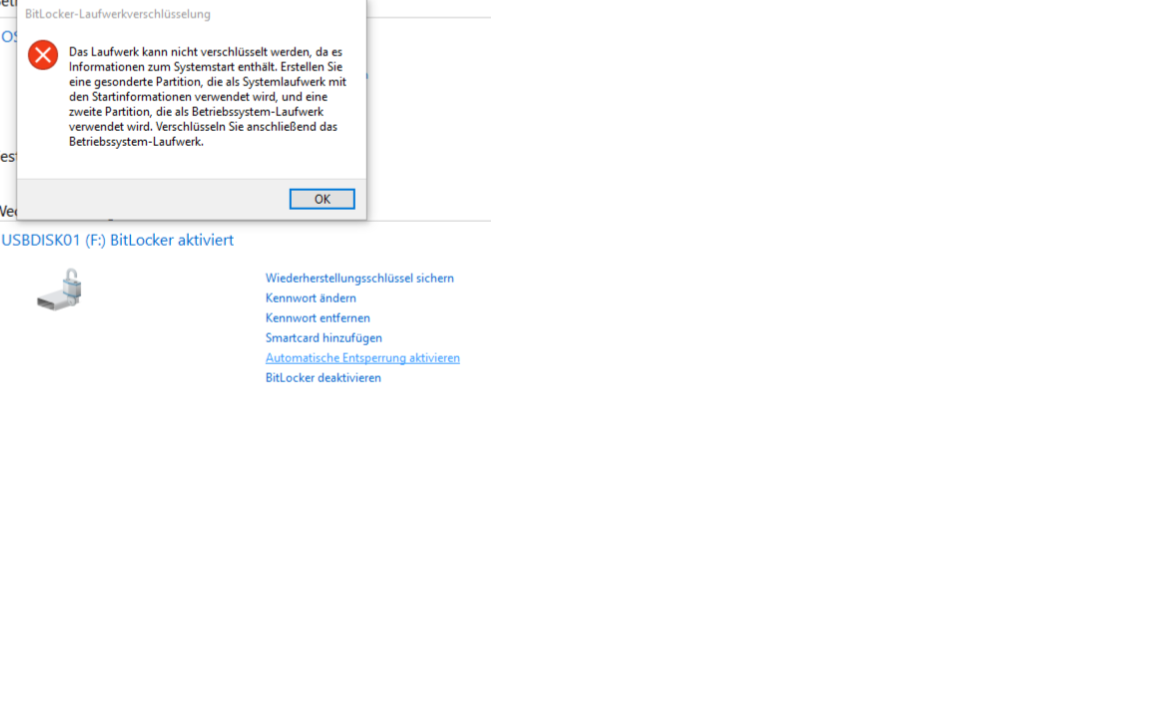

    Das Laufwerk ist verschlüsselt. Der Vesuch, die automatische Entsperrung zu aktivieren führt zu folgender Fehlermeldung:
    Das Laufwerk kann nicht veschlüsselt werden, da es Informationen zum Systemstart enthält.

    Ist es denn verschlüsselt, die Meldung besagt das Gegenteil.

    Keiner hat die richtige Antwort gegeben.
    - Automatisches Entsperren für feste Datenlaufwerke erfordert, dass das Betriebssystemlaufwerk auch durch BitLocker geschützt ist. Wenn Sie einen Computer verwenden, auf dem kein Betriebssystemlaufwerk mit BitLocker geschützt ist, kann das Laufwerk nicht automatisch entsperrt werden.
    Dies gilt jedoch nicht für mobile festplatten.
