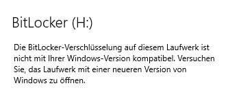

    Ich hatte ein Stromausfall und wollte nach Neustart des PC wieder auf meine verschlüsselte Bitlocker Festplattenpartition zugreifen.
    Es erscheint beim Anwählen der Festplatte folgendes Windows Fenster
    Bitlocker Festplatte entschlüsseln
    Es gibt keine Möglichkeit über eine Passwort oder Wiederherstellungsschlüssel die Festplatte zu entschlüsseln.
    Ich habe schon an mehreren PC's versucht die Festplatte zu entschlüsseln überall kommt das gleiche Fenster.
    Jegliche Versuche über Windows 10 und 7 schlugen fehl.
    Ich verwende Windows 10 x64
    Die verschlüsselte Festplatte ist nicht meine Windowspartition, daher gibt es keine Einschränkungen im Windows.
    Hoffe es kennen sich genügen Leute hier mit Bitlocker aus. Sonst bleibt mir wohl nix anderes übrig als die Festplatte komplett zu löschen.

    Darauf wird es wohl hinauslaufen. Wenn das Verschlüsselungsgeraffel kaputt geht, hilft meist nur die aktuelle Datensicherung.
    Bitlocker Reparatur-Tool:
    Repair-bde.exe Parameter Reference(v=ws.10).aspx
    Testdisk:
    TestDisk Download

    Du hattest in der Systemsteuerung unter Bitlocker-Verwaltung also ausgewählt, daß die Partition in dem alten Windows automatisch entschlüsselt werden soll? Falls Du die alte Installation noch hast, solltest Du damit wieder Zugriff erlangen. Ansonsten hilft bei aktiviertem Bitlocker nur der Wiederherstellungschlüssel, zu dessen Speicherung oder Ausdrucken man beim Aktivieren von Bitlocker aufgefordert wird.
    Wenn man Bitlocker einfach durch eine Änderung der Zugriffsberechtigungen umgehen könnte, wäre es keine gute Verschlüsselung.
    Mit Linux kann man die Zugriffsberechtigungen umgehen, aber nicht eine Bitlocker-Verschlüsselung. Wenn Du mit einem Live-Linux tatsächlich Zugriff auf die Daten erhältst, dann hast Du nicht Bitlocker genutzt.
    Deine Daten sind nicht weg nur verschlüsselt. Es gibt zwar eine Reihe von Angriffsmethoden auf Bitlocker, um die Verschlüsselung zu deaktivieren, Passwörter abzugreifen, usw. Es werden auch immer wieder neue Lücken entdeckt. Wenn jedoch nur noch die verschlüsselte Partition vorliegt, gibt es meines Wissens derzeit keine realistische Methode die Daten wiederherzustellen.
    Eine weitere Möglichkeit wäre noch, daß Du die Partition bzw. den Ordner über die Ordnereigenschaften mit EFS verschlüsselt hast. Dabei wird allerdings der Schlüssel zum Entschlüsseln im Benutzerkonto gespeichert. Auch hier gilt, daß die alte Installation vorhanden sein muß, damit der Schlüssel ausgelesen werden kann, um überhaupt eine Chance zu haben, die Daten zu entschlüsseln.
