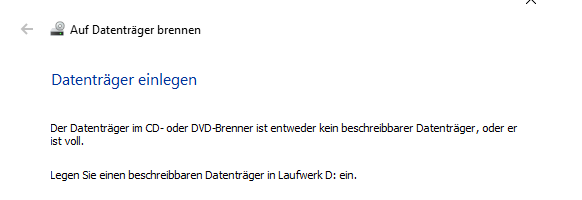

    folgendes Problem beschäftigt mich:
    gestern wurde mir ein bestellter ASUS BC12D2HT Blue Ray SATA Brenner geliefert.
    Gerät wurde nach Anschluß direkt im BIOS erkannt.
    Unter Windows 10 habe ich dann einen Brenn-Session gestartet. Als Rohling hatte ich einen nagelneuen XLayer 25 Gb ins Fach gelegt. Beim Start öffnete sich plötzlich die Schublade und es kam die Fehlermeldung:
    Der Datenträger im CD- oder DVD-Brenner ist entweder kein beschreibbarer Datenträger, oder er ist voll.
    Heute habe ich weiter versucht hinter die Probleme zu kommen und nach weiteren Leseversuchen, bekam ich einen Bluescreen. Im Gerätemanager Stand
    DVD/CD-Rom-Laufwerke
    ASUS BC-12D2HT ATA Device
    Eigenschaften (Allgemein) Das Gerät funktioniert einwandfrei

    Das Gerät IDE\CdRomASUS_BC-12D2HT__________________________3.11____\5&b3cc5de&0&1.0.0 wurde aufgrund einer teilweisen oder mehrdeutigen Übereinstimmung nicht migriert.
    ID der letzten Geräteinstanz: SCSI\CdRom&Ven_Msft&Prod_Virtual_DVD-ROM\2&1f4adffe&0&000001
    Klassen-GUID: {4d36e965-e325-11ce-bfc1-08002be10318}
    Speicherortpfad:
    Migrationsrang: 0xF000F800FFFFF120
    Vorhanden: false
    Status: 0xC0000719
    Kann mir jemand helfen? Ich kenn mich nicht so gut mit Blue Ray Brennern aus!

    Dein Optisches Laufwerk kann BlueRay lesen aber nicht schreiben.
    BC-12D2HT - Spezifikationen|Optische Laufwerke|ASUS Deutschland
