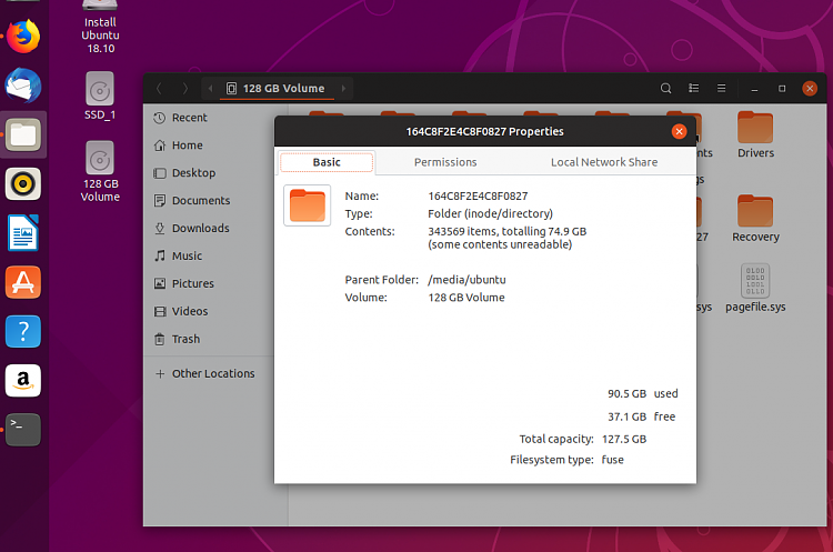

  13. roastburger
    roastburger Gast
    Hi,
    Also habe ich Ubuntu auf meinen USB heruntergeladen und HDSentinel ausgeführt und diese Ergebnisse erhalten. Es scheint, dass es das Laufwerk nicht erfasst, wenn es läuft. Ich kann jedoch das Laufwerk und den Inhalt auf meinem Desktop sehen. Die HDSentinel-Ausgabe wird unten angegeben und der Screenshot des Laufwerks ist beigefügt:
    Boot Loop kann mit dem Stopcode "REGISTRY ERRORS" nicht aufgelöst werden.
    #12 roastburger, 10. Januar 2019
