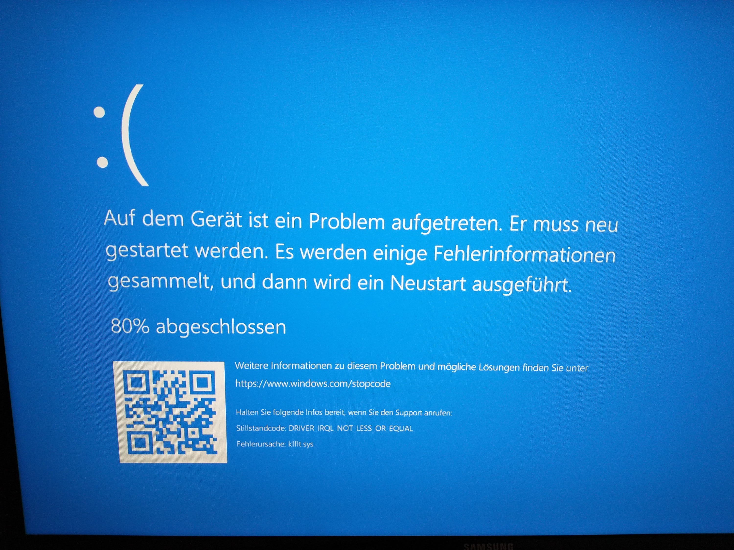

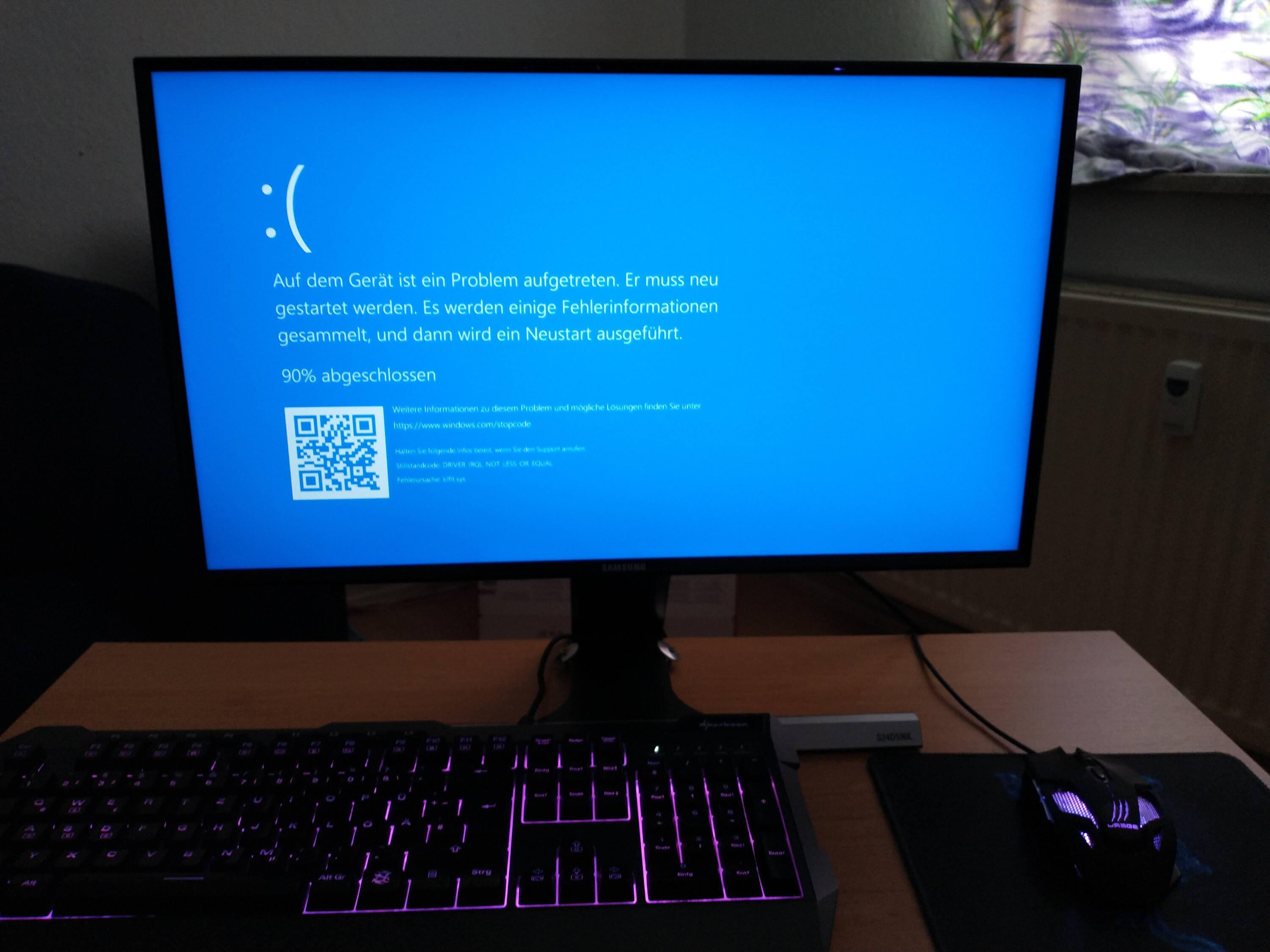

    Computer stürzt hin und wieder ab... was kann das sein???
    Computer stürzt hin und wieder ab... was kann das sein??? Siehe Foto:
    Kaspersky Internet Security sendet dann den Fehler. Siehe Screenshots:
    Für Ihr Verständnis entschuldige ich mich schon jetzt im Voraus.

    Ist ein bekannter Bug von Kaspersky, bislang ohne Lösung.
    Deinstalliere "Kaspersky Antivirenschutz" komplett. Gibt da ein Tool auf deren Seite:
    Code:
    https://support.kaspersky.com/de/common/uninstall/1464
    Danach bleibe beim Defender. Der reicht für den privaten Gebrauch vollständig aus.
