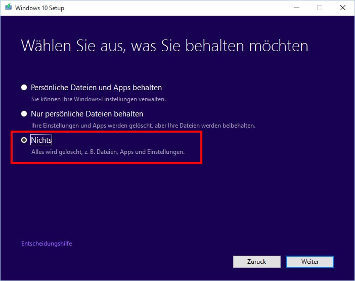

    @ Stefan003, ok vielen Dank für Deine Systeminfo.
    Frage zum Upgrade hast Du eine Clean-Installation durchgeführt beim Upgrade auf Windows 10 diesen Punkt wählen siehe Bild: CRITICAL_PROCESS_DIED
    Und denke an eine Datensicherung
