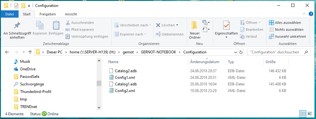

    Auf dem Sicherungslaufwerk entdeckte ich dann aber im Verzeichnis "Configuration" 4 Dateien:
    Catalog2.edb
    Config2.xml
    Catalog1.edb
    Config1.xml
    Ich entnahm daraus, dass Windows zwar das Dateiversionsverlaufs-Laufwerk wiedergefunden, aber die dort liegende Konfiguration vom 10.8. nicht eingelesen, sondern auf eine eigene vom 3.12.2017 "aufgesetzt" hatte. Ohne zu wissen, ob das wirkt, habe ich dann
    den Dateiversionsverlauf abgeschaltet und das Laufwerk aus- und wieder eingehängt. Danach wurden mir die Dateiversionen bis zum 10.8.2018 (Datum Plattencrash) wieder angeboten.
    Allerdings konnte ich dann die aktuellsten Dateiversionen / Stand 10.8.2018 nicht "in einem Schwung" einspielen, der Vorgang brach immer wieder plötzlich ab. Mit schrittweisem Einspielen der "Unterbäume" hat es dann funktioniert und der Dateiversionsverlauf
    arbeitet jetzt ordnungsgemäß weiter.
    Seltsamerweise nutzt aber seit "Wiederfinden der richtigen Daten" die o.g. Konfigurationsdateien nicht in konsistenter Weise:
    Es werden offenbar Catalog2.edb und Config1.xml genutzt! (Screenschot folgt)
    Muß ich da noch etwas korrigiern, damit später keine weiteren Probleme auftreten?
