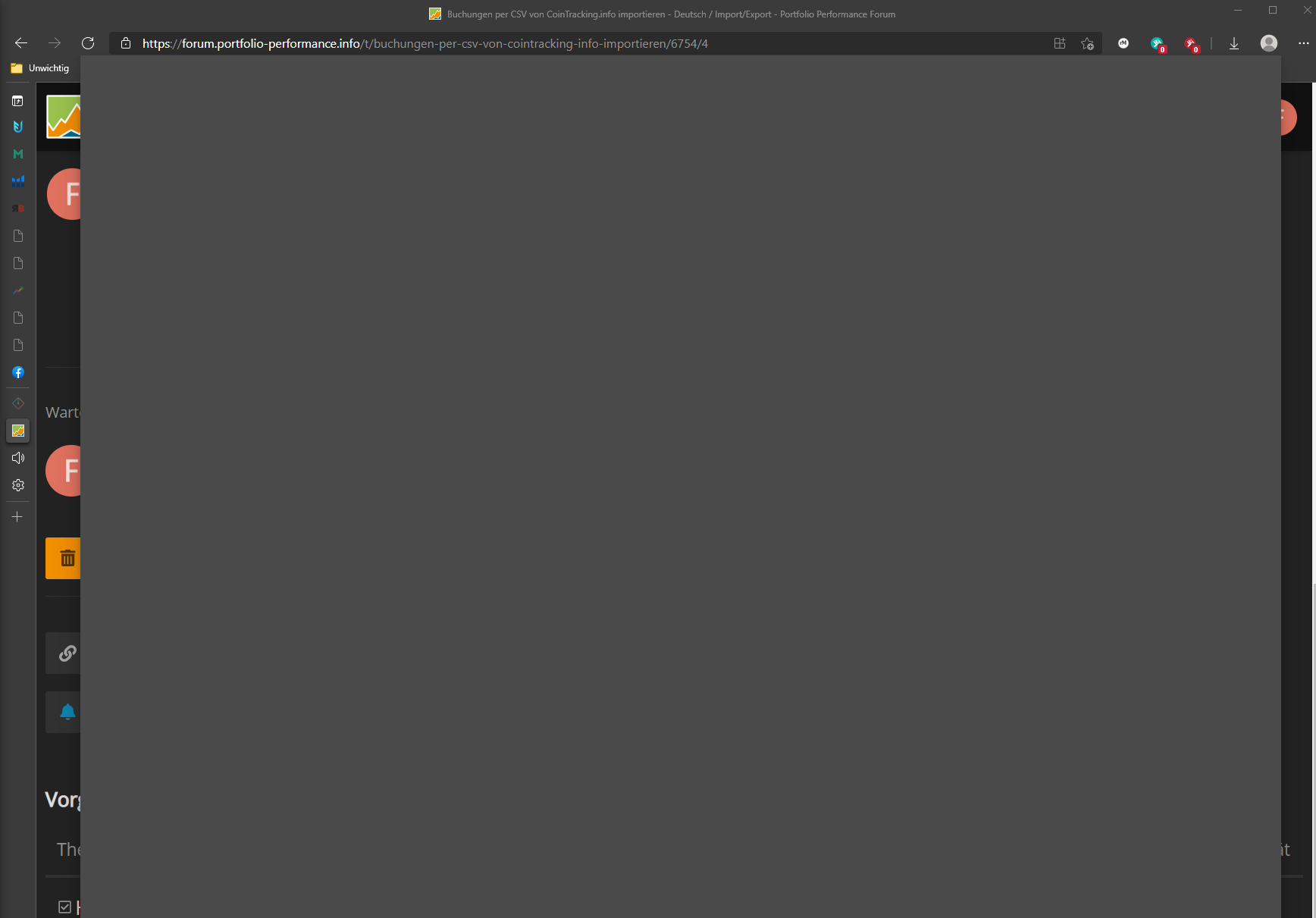

    Edge: Druckvorschau/Drucken funktioniert nicht
    Im neuen MS Edge funktioniert bei mir die Druckvorschau nicht. Es öffnet sich nur ein dunkelgraues leeres Feld und ich muss die Seite neu laden, damit diese weg geht. Das passiert auf allen Seiten und auch, wenn ich mir z.B. eine Rechnung erstellen lassen möchte.
    Ich muss dafür jedes mal einen andern Browser verwenden.
    Hat jemand eine Lösung dafür?
    Mfg Hannes Claus

    Ein dunkelgraues leeres Feld ist normal.
    Rechte Maustaste und Drucken auswählen.
    In der linken Spalte kann man den entsprechenden Drucker wählen.

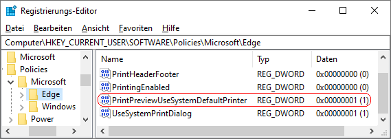

    Im Feld "Drucker" der Seitenansicht bzw. der Druckvorschau wird immer der in Microsoft Edge zuletzt verwendete Drucker als Standarddrucker festgelegt bzw. für den nächsten Ausdruck ausgewählt (z. B. "Als PDF speichern"). Der festgelegte Standarddrucker des Betriebssystems wird bei der Auswahl des Standarddruckers nicht berücksichtigt. Dieses Verhalten kann über die Registrierung deaktiviert werden, so dass immer Standarddrucker des Betriebssystems ausgewählt wird.
    Verhalten ändern:
    • Starte "%windir%\regedit.exe" bzw. "%windir%\regedt32.exe".
    • Klicke dich durch folgende Schlüssel (Ordner) in der Registry hindurch:
      HKEY_CURRENT_USER
      Software
      Policies
      Microsoft
      Edge
      Falls die letzten Schlüssel noch nicht existieren, dann musst du diese erstellen. Dazu klickst du mit der rechten Maustaste in das rechte Fenster. Im Kontextmenü wähle "Neu" > "Schlüssel".
    • Doppelklicke auf den Schlüssel "PrintPreviewUseSystemDefaultPrinter".
      Falls dieser Schlüssel noch nicht existiert, dann musst du auch ihn erstellen. Dazu klickst du mit der rechten Maustaste in das rechte Fenster. Im Kontextmenü wählst du "Neu" > "DWORD-Wert" (REG_DWORD). Als Schlüsselnamen gibst du "PrintPreviewUseSystemDefaultPrinter" ein.
    • Ändere den Wert ggf. von "0" (zuletzt verwendeter Drucker) auf "1" (Standarddrucker des Betriebssystems).
    • Die Änderungen werden ggf. erst nach einem Neustart aktiv.

    @zisselmann
    Vielen vielen Dank, hat geklappt.
