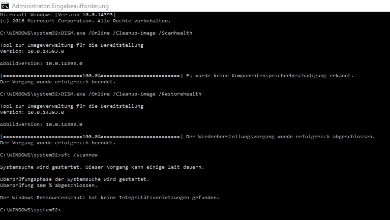

  14. vobra
    vobra Gast
    Edge fragt ständig, ob beim Beenden alle Tabs geschlossen werden sollen
    Hallo Lisa,
    ich mache mal weiter, Scans ergaben alles in Ordnung!
