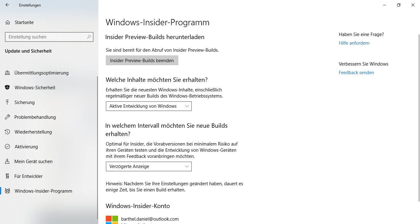

    Hallo liebe Community,
    nachdem ich die Version 1809 (Build 17763.1) installiert habe, wollte ich erstmal keine neueren Insider-Builds erhalten, sondern abwarten!
    Bisher hatte ich für solche Phasen stest in den Windows-Insider-Programm- Einstellungen die Option "Senden sie mir einfach frühzeitig Updates" ausgewählt und war dann ggf. später wieder in einen anderen Ring gewechselt.
    Mit Version 1809 ist dies im Moment bei mir nicht möglich!
    Wenn ich die Option "Nur Updates, Apps und Treiber" unter "Welche Inhalte möchten Sie erhalten" auswähle, wird diese nach einer Weile automatisch wieder auf: "Aktive Entwicklung von Windows" (zurück) gesetzt und ich kann nur zwischen Fas- und Slow-Ring wählen.
    Ich möchte für eine längere Zeit (also nicht nur 7 Tage!!) aber gar keine Insider-Builds erhalten!
    Muss ich jetzt das Insider-Programm beenden? (Falls ja, welche Option soll ich wählen, wenn ich später wieder Insider-Builds erhalten will?) oder gibt es einen Trick, wie man die Option "Nur Updates, Apps und Treiber" einstellen kann, ohne das diese automatisch wieder auf "Aktive Entwicklung von Windows" (zurück) gesetzt wird?

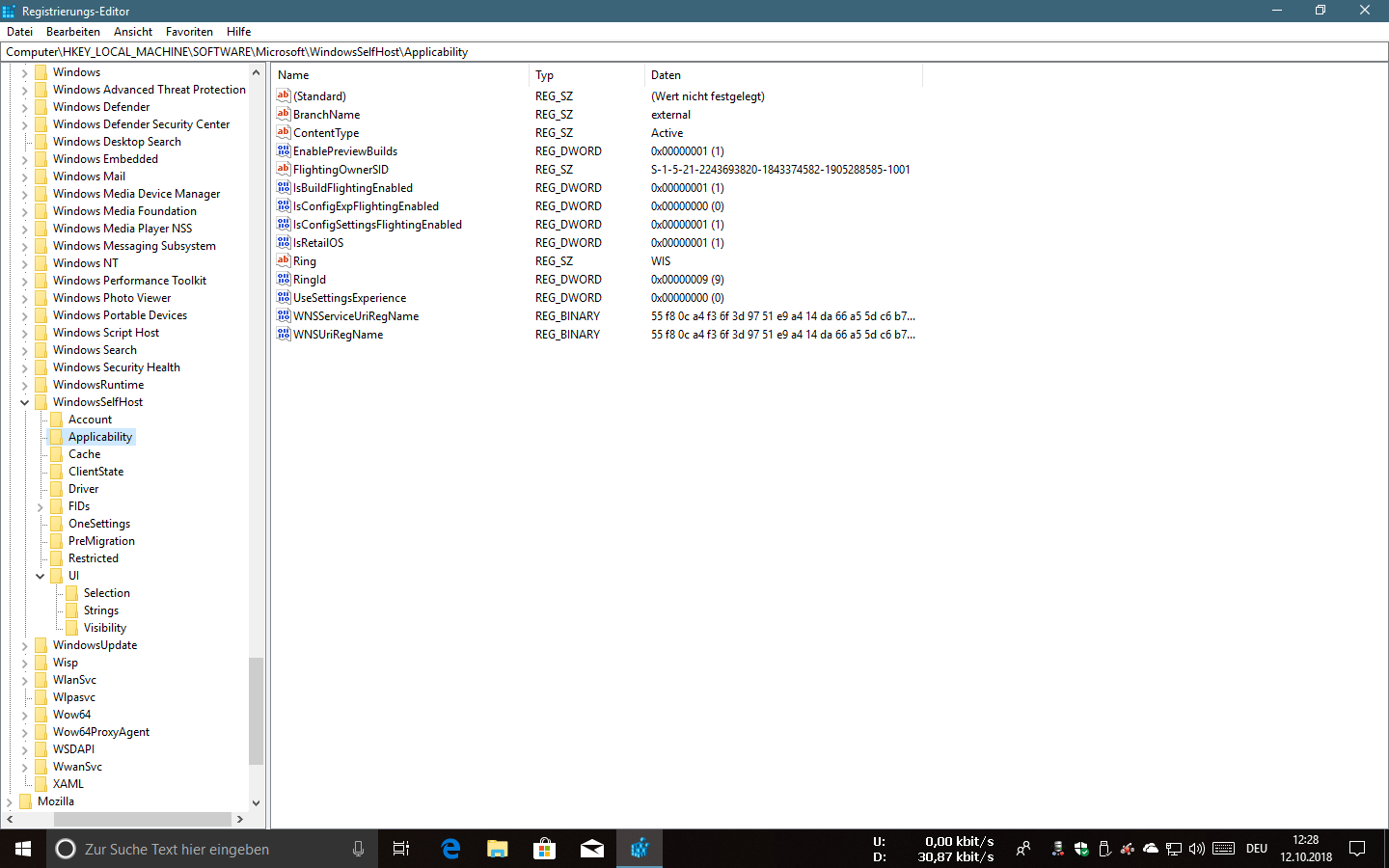

    Hallo Daniel
    Schau dir diese Bilder an bei Content Typ sollte active stehen und bei Ring
    WIS
    Wenn nicht dann da ändern und danach in den Einstellungen( Insider Programm) auf Release Preview stellen und neu starten
    Liebe Grüße UWE

    Habe nach dem Beispiel in deinen Bildern Ring von RP auf WIF geändert und neugestartet, leider wird mit Aufruf der Insider-Einstellungen auch diese wieder zurückgestellt.
    #10 DanielBarthel, 11. Oktober 2018

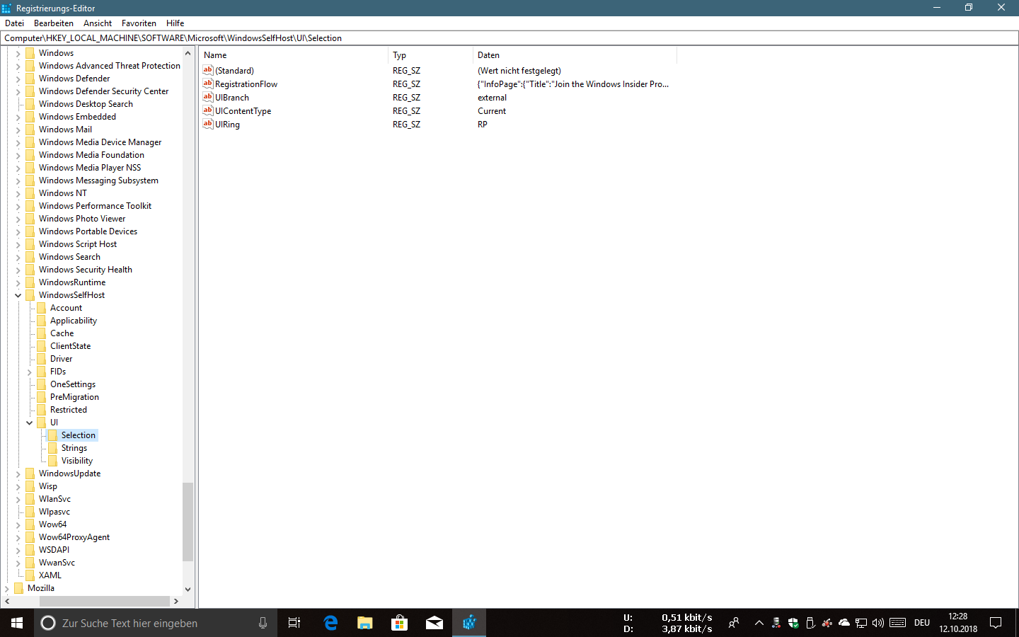

    laut Change Windows 10 Insider Program Ring Level steht RP tatsächlich
    für Releas Preview, allerdings würden dann meine Einstellungen in der Registry:
    Einstellung "Nur Updates, Apps und Treiber" lässt sich nicht speichern
    nicht mit der angeizeigten Einstellung in den Windows-Insider-Einstellungen:
    zusammenpassen!
    EDIT:
    Die Screenshots der Registry waren jetzt vor Aufruf des Windows-Insider-Einstellungs- Fensters!
    Denn, gerade nochmal gecheckt, nach Aufruf des Windows-Insider-Einstellungs-Fensters passen Registry und Einstellungen wieder zusammen, allerdings wurde dann in der Registry aus RP wieder WIS gemacht!
    Warum werden die Einstellungen dauern wieder (zurück) geändert bzw. nicht richtig übernommen, so das Registery und Einstellungen auch zusammen auf Release-Prewiew stehen?
    Wenn du oder @DM-moinmoin, oder sonstwer nochmal hierzu melden würdet, wäre ich sehr dankbar!

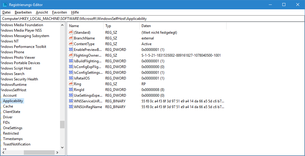

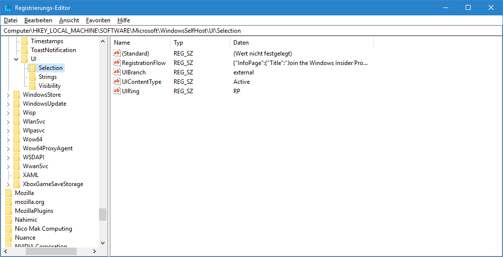

  16. Uwe1 schwiebi   Insider
    Uwe1 schwiebi Insider Gast
    Hallo Daniel
    So sehen bei mir die Einträge im Release Preview aus
    Morgen bekommst du die anderen Einträge
    Liebe grüße UWE
