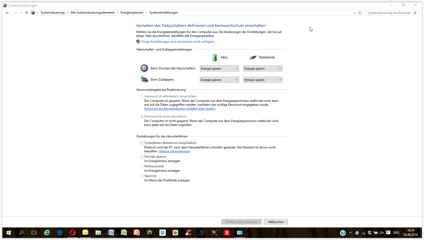

    Einstellungen keine Eingabemöglichkeit für Ruhezustand
    Hallo there ,
    Einstellen des Ruhezustandes damit die Anwendungen nach dem Neustart wieder auf der Taskleiste
    sind. Es sind in Windows 10 nur 2 Möglichkeiten vorhanden. Herunterfahren und Neu Starten.
    keine Eingabemöglichkeit für Ruhezustand.
    Weiß jemand wo das eingestellt wird?
    Thanks High Tom

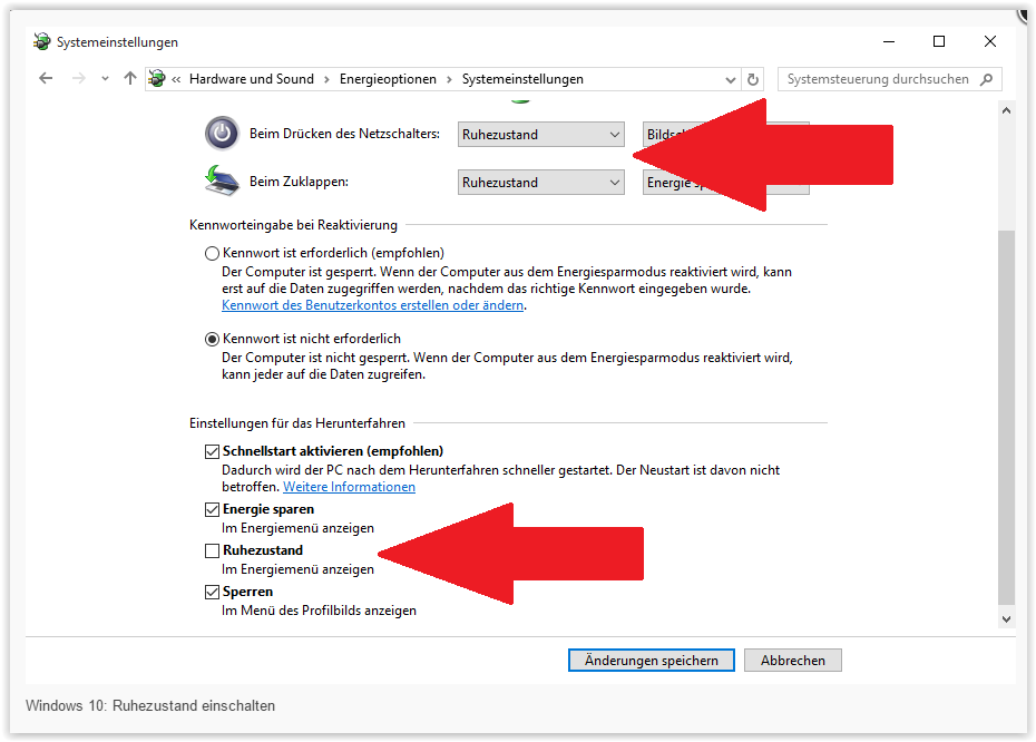

    Hallo
    • Öffne die Sysemsteuerung
    • Unter den "Energieoptionen" findest du links die Option "Auswählen was beim Zuklappen des Computers geschehen soll"
    • Klicke dort oben auf "Einige Einstellungen sind momentan nicht verfügbar" und scrolle nach unten
    • Aktiviere hier die Option "Ruhezustand" und klicke auf den Button "Änderungen speichern"
    • Der Ruhezustand ist damit aktiviert. Über die oberen Optionen kannst du ihn aktivieren, wenn du den Netzschalter drückst oder den Laptop zuklappst
