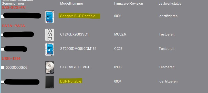

    Mit HIlfe einer msi-Datei wurden irgendwelche Paragon-Treiber ins System gebaut, die jetzt bei aktivierter und nach Verrenkungen vorübergehend mal wieder funktionierenden Platte im Gerätemanager auch unter Eigenschaften > Treiber mit angezeigt werden.
    Das grundsätzliche Verhalten der extHDD hat sich aber dadurch nicht verändern lassen.
    Einige der anderen Tools sind nur zum Auslesen der Seriennummern oder für irgendwelche Backup-Jobs.
    Komisch ist, daß bei SeaTools die Platte doppelt angezeigt wird - einmal unter SAS-SCSI-FC und auch unter USB-1394, Ist das normal?
    Einfacher Kurztest beim ersten Eintrag läuft fehlerfrei durch.
    Mache ich das gleiche bei dem zweiten Eintrag, erhalte ich 'gescheitert'
    Warum ist der Eintrag überhaupt 2x da? Warum geht der Test nur an einer Stelle?
