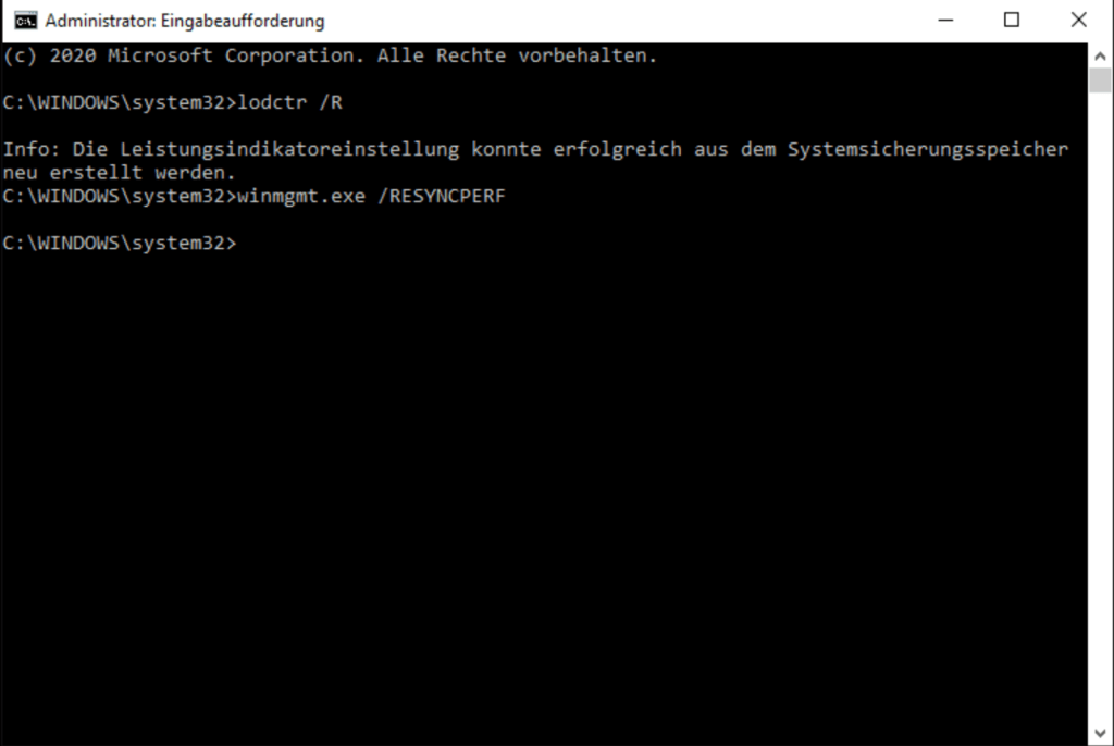

    Der Fehlercode 0x800f0922 kann aus folgendem Grund angezeigt werden. Bei PerfCounterInstaller, dem Installationsprogramm, das Windows Update verwendet, ist möglicherweise die Zählerdatenbank beschädigt.
    1.) Klicke mit der rechten Maustaste auf die Schaltfläche Start oder drücke die Windows-Taste + X und wähle Eingabeaufforderung (Admin), um die Eingabeaufforderung als Administrator zu öffnen.
    2.) Gib im Eingabeaufforderungsfenster den folgenden Befehl ein und drücke die Eingabetaste. Es wird einfach die Zählerdatenbank repariert.
    lodctr /R
    Fehler 0x800f0922
    Wenn die Befehlsausführung erfolgreich ist, erhälst du die Meldung “Info: Die Leistungsindikatoreinstellung konnte erfolgreich aus dem Systemsicherungsspeicher neu erstellt werden.”
    3.) Führe als Nächstes den folgenden Befehl aus, um den Zähler konsistent zu machen und ihn erneut mit Windows Management Instrumentation (WMI) zu synchronisieren.
    winmgmt.exe /RESYNCPERF
    Sobald dieser Befehl erfolgreich ausgeführt wurde, kannst du versuchen, die Updates erneut zu installieren. Du solltest nun jetzt nicht mehr den Fehlercode 0x800f0922 erhalten.
