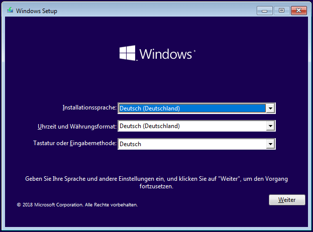

    Schritt 1: Schließe das Installationsmedium an den PC an und starte den PC von diesem. Klicke auf Weiter auf der erweiterten Seite.
    Fehler nach Windows 10 20H2 Update - Fehler 0xc000014c

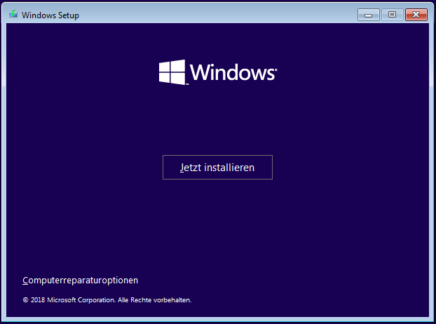

    Schritt 2: Klicke im Fenster Jetzt installieren auf Computerreparaturoptionen.

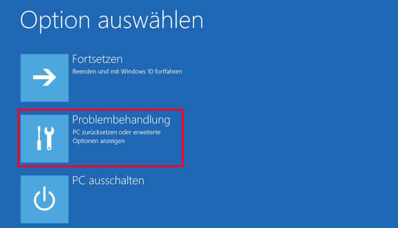

    Schritt 3: Wähle auf der Seite Option auswählen die Option Problembehandlung.

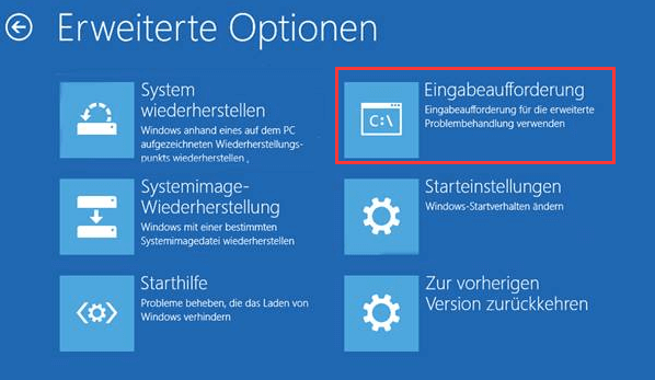

    Schritt 4: Wähle auf der Seite Erweiterte Optionen die Option Eingabeaufforderung.

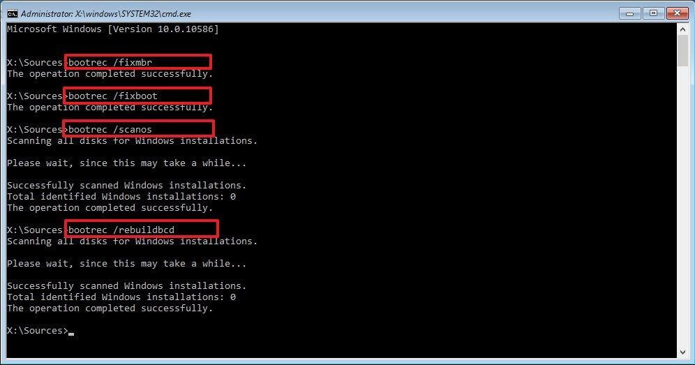

    Schritt 5: Gib danach die folgenden Befehle nacheinander in das Fenster ein (drücke die Eingabetaste nach jedem Befehl, um zum nächsten Schritt zu gelangen):
    • bootrec /fixmbr
    • bootrec /fixboot
    • bootrec /scanos
    • bootrec /rebuildbcd
