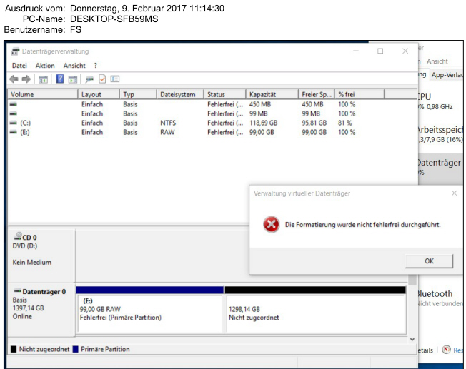

    Hallo liebe Gemeinde,
    ich bin am verzweifeln.
    Ich habe mir das "MEDION AKOYA P6669 MD60128 Notebook" gekauft.
    Dort ist u.a. eine 128GB SSD und eine normale 1500GB HDD verbaut. Auf der SSD habe ich WIN 10 Pro installiert.
    Nun wollte ich mit der Datenträgerverwaltung - ganz normal - die 2. Platte formatieren und in 3 Partitionen aufteilen.
    Dies funktioniert aber nicht, da die Formatierung sich irgendwie "aufhängt" und nach dem abbrechen als Dateisystem RAW statt NTFS steht.
    Habe es auch mit Easeus Partitions Master und mit PARAGON Festplattenmanager 2015 versucht, genau das gleiche Problem.
    Ich werde noch verrückt !
    Habe auch Mister G..gle bemüht, aber keine Lösung gefunden.
    Nun hoffe ich auf Euch, d.h. die Profis hier...
    Für schnellstmögliche/kurzfristige Antworten, Infos und evtl. Erläuterungen wäre ich Euch dankbar.
    Gruß Fred

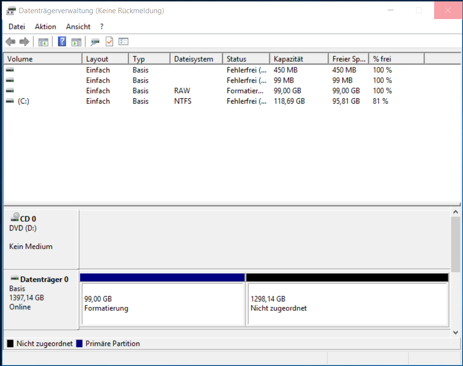

    Also mal Schritt für Schritt erklärt.
    1. Am Anfang bzw. dann nach Wiederlöschung der einen Partition, ist die komplette HDD wieder "nicht zugeordnet"
    2. Dann erstelle ich eine 1. neue Partition z. Bsp. von 99 GB, der Rest würde "nicht zugeordnet" bleiben. Da fordert mich doch die Datenträgerverwaltung sofort auf, diese im Dateisystem NTFS zu formatieren. Und dies funktioniert dann nicht.
    3. Und danach wollte ich dann die 2. und 3. Partition so anlegen.
    So, habe heute noch mal Reststromentladung durchgeführt.
    (Laptop ausschalten - Netzteil ab - Akku raus - 15 Sekunden die Einschalttaste drücken - Akku wieder rein - Netzteil einsetzen)
    Versuch mit Datenträgerverwaltung (GPT-Stil) -> Ergebnis wie gehabt = null !
    Danach wieder Partition gelöscht, und dann mal mit partitionieren im MBR-Stil probiert. -> Ergebnis wie gehabt = null !
