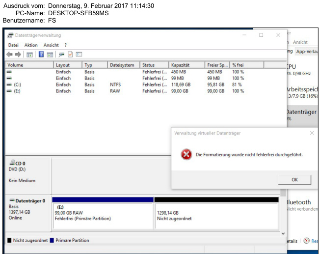

    Hallo frespe,
    Könntest du, bitte, ein Screenshot der Datenträgerverwaltung hier hochladen. Versuche nur eine Partition zu erstellen. Es kann sein, dass die Platte einfach kaputt ist und deshalb die Platte nicht formatiert werden kann. Du könntest in so einem Fall den
    Händler kontaktieren und eine Ersatzplatte erfordern. Im Prinzip kann man die Platte ausbauen und sie an einen anderen Rechner anschliessen, um da zu versuchen, diese zu partitionieren. Da in deinem Fall um einen neuen Laptop geht, erlischt sehr wahrscheinlich

    Anbei zwei Screenshots...
    1.
    Formatierung der 2. HDD funktioniert nicht (RAW statt NTFS) ?!
    2.
    Verkäufer ist "notebooksbilliger.de". Die werden mir nicht einfach ne neue Platte schicken, und ausbauen werde ich sie auch nicht dürfen.

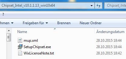

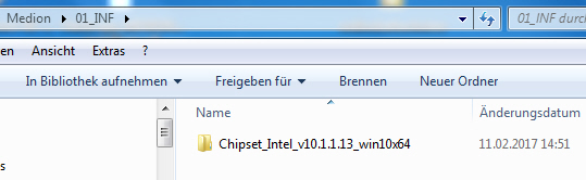

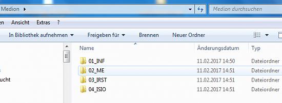

    So habe mir den CHIP SATZ TREIBER MEDION (exe-datei) runtergeladen und entpackt.
    Ich habe zwar schon einiges an Rechnern gemacht, aber noch nie einen Treiber nachträglich manuell installiert.
    Nun meine Frage:
    Ich muss also nur die "SetupChipset.exe" unter den Ordnern "Medion" -> "01_INF" -> "Chipset_Intel_v10.1.1.13_win10x64" doppelklicken und die Installation läuft automatisch ?!
