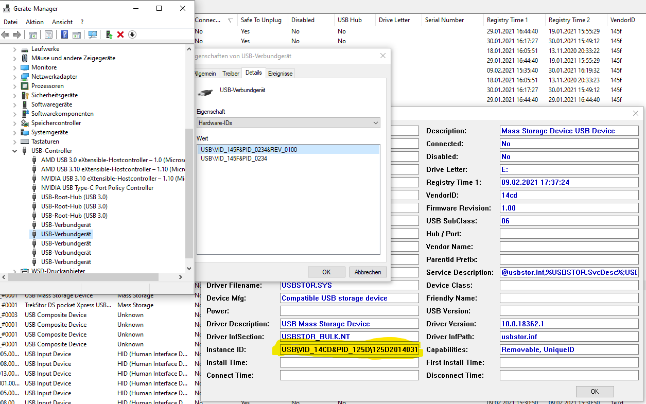

    Heyho, ich habe seit einigen Monaten folgendes Problem:
    Ich habe an meinem Gehäuse mehrere USB-Anschlüsse, die auch alle mit dem Mainboard verbunden sind und einwandfrei funktionieren.
    Dennoch kommt oftmals permanent im Sekundentakt der connected/disconnected-Sound, und der Rechner wird kurz sehr langsam
    (eben wie wenn man ein neues Gerät ansteckt und es geladen wird).
    Dank der Programme USBDeview und USBLogView weiß ich auch, dass es "Port_#0009.Hub_#0001" ist an dem angeblich ein nicht genau identifiziertes Massenspeichergerät angeschlossen ist. Dieser Port wird oft im Sekundentakt disconnected/ reconnected.
    [gelöst] USB-Port permanent entfernen
    Der Witz ist nur: Jeder USB-Anschluss an meinem Rechner funktioniert einwandfrei. Es gibt an keinem Anschluss irgendwelche Probleme mit dem Gerät. Und selbst wenn ich ALLE Geräte abziehe (auch Maus + Tastatur) kommt weiterhin dieser mist. Der Port_#0009 existiert also nicht als Anschluss am Gehäuse. Höchstens vllt. am Mainboard.
    Via USBDeview (als Admin ausgeführt) lassen sich Ports ja auch disconnecten/disablen/deinstallieren. Aber auch das Hilft nur selten. Früher war es (glaube ich) mal so, dass Windows deinstallierte Ports erst beim Neustart wieder installiert. Aber Windows 10 macht das sogar im laufenden Betrieb! Ich disable den verbuggten Port - er wird direkt wieder connected. Ich deinstalliere den Port, ein paar Sekunden später ist der Port wieder installiert. Wenn das Problem auftritt muss ich das meist dutzende Male wiederholen, bevor Windows endlich aufhört den Port wieder zu installieren. Und spätestens beim nächsten Neustart geht das wieder von vorne los...
    Und manchmal kommt sogar vor, dass permanent nur ausschließlich der "connected"-Sound im Sekundentakt ertönt und der PC lädt kurz irgendwas, aber ohne dass ich in USBDeview oder USBLogview irgendwas sehe.
    Gibt es irgendeinen Weg den besagten Port dauerhaft komplett zu killen?
    Also so das Windows den nicht ständig wiederbelebt nur damit der danach weiter rumspinnt?

    Kleiner Nachtrag:
    Keiner der Hardware-IDs der USB-Ports im Gerätemanager stimmen mit der des verbuggten Port_#0009 überein.
    Ich kann den betroffenen Port also nur in USBDeview finden, nicht im Gerätemanager.
    falls das wichtig sein sollte

    Okay, nach Ewigkeiten hab ichs heute endlich lösen können.
    Falls es irgendwer braucht, meine "Lösung":
    HowTo: einen bestimmten USB-Port permanent entfernen:
    - USBDeview benutzen (Freeware)
    - den verbuggten Port finden der ständig disconnected/ reconnected
    - Rechtsklick drauf => "Open in RegEdit"
    - im Registry Editor alle Dateien im Verzeichnis des Ports ("VID_xxxx&PID_xxxx") löschen die man löschen kann
    ACHTUNG:
    Nur machen wenn man sich absolut sicher ist. Der Port ist danach absolut unbrauchbar und ich denke man muss Windows wahrscheinlich neu installieren wenn man den Port wieder haben will.
