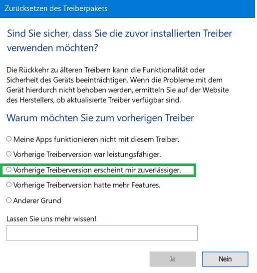

    Folgendes Szenario:
    Du hast wie in #3 beschrieben den dort beschriebenen Weg nicht ausgeführt.
    Es ist ein Problem mit der grafischen Darstellung auf Deinem System aufgetreten, Du installierst z.B. über Deinem Gerätehersteller den dort angebotenen Grafikkarten-Treiber neu.
    Das Problem ist gelöst, die grafische Darstellung auf Deinem System ist wieder in Ordnung.
    Eines Tages spielt Dir Microsoft, für Deine Grafikkarte ein Treiber-Update ein und durch dieses Update hast Du wieder den gleichen Fehler, die grafische Darstellung auf Deinem System wird nicht ordentlich dargestellt.
    Um dieses Problem wieder erneut zu lösen gehst Du wie folgt vor:
    • Du öffnest den Geräte-Manager
    • Du klickst auf die nach rechts zeigende Pfeilspitze bei Grafikkarte
    • Deine Grafikkarte wird Dir angezeigt, Du klickst diese mit der rechten Maustaste an
    • es öffnet sich ein Kontextmenü, in diesem wählst Du Eigenschaften aus
    • unter Eigenschaften von Deiner Grafikarte, klickst Du oben auf den Reiter Treiber
    • hier hast Du nun die Möglichkeit auf den Button "Vorheriger Treiber zu klicken
    • jetzt, siehe Screenshot Grafikkartentreiber überspielt fragt Dich Microsoft, warum Du diesen Schritt ausführen willst. Wie im Screenshot gezeigt wählst Du den entsprechenden Punkt "Vorherige Treiberversion erscheint mir zuverlässiger", unter "Lassen Sie uns mehr wissen" kannst Du noch zusätzlich angeben, dass das eingespielte Treiber-Update (mit genauer Bezeichnung) Probleme auf Deinem System verursacht hat.
    • Microsoft wird Dir dann für Deine Grafikkarte, entweder ein anderes Treiber-Update, oder kein Treiber-Update mehr anbieten, genau wissen tue ich dies nicht, da ich nicht weiß was Microsoft mit den Informationen, die Du wie im Screenshot angezeigt, verarbeitet.
    Eines weiß ich aber, sollte noch einmal das Problem mit der grafischen Darstellung auf Deinem System auftreten, so hast Du hier in diesem Thread, mehrere Möglichkeiten angeboten bekommen, wie Du dieses Problem lösen kannst.
    Oder aber Du findest diesen Thread nicht mehr und eröffnest einfach einen neuen und schilderst Dein Problem erneut.Grafikkartentreiber überspielt
