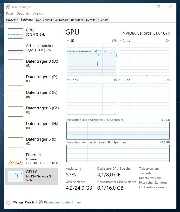

    • im Desktopbetrieb sind im Minutentakt Spitzen der 3D-Grafikleistung bis ca. 8% im Minutentakt vorhanden
    • bei aktive Spiele manchmal die Spitzen addierend zu der Spielleistung, aber meist dadurch Einbrüche

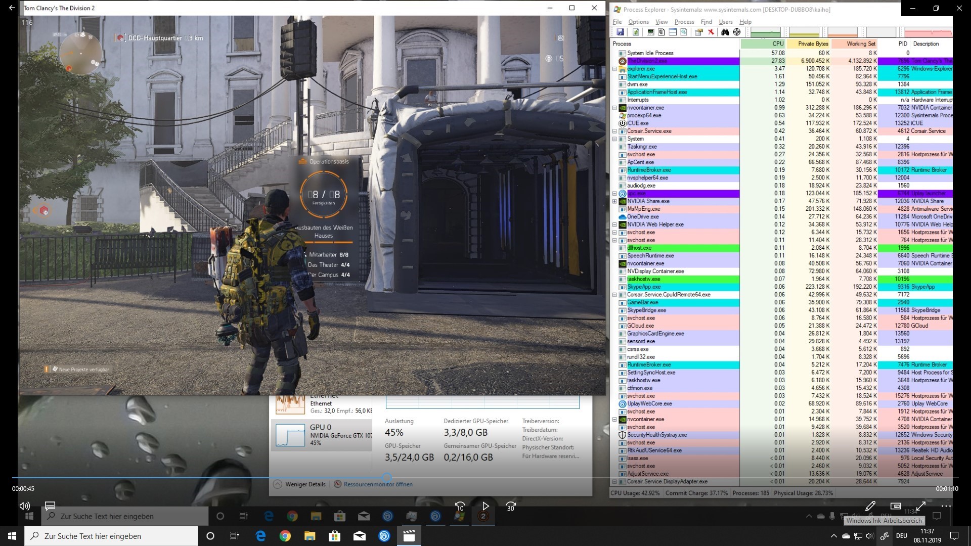

    • Während den Spitzen zuerst erhöhte Leistung von GPU und CPU durch dwm, dann Windows-Explorer mit StartmenuExperienceHost und ApplicationFrameHost
    • "ausschalten" von StartmenuExperienceHost und ApplicationFrameHost durch umbenennen der exe, verhindert Spitzen nicht obwohl diese Tasks dann nicht mehr im Taskmanager vorhanden sind
