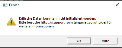

    GTA 5: Kritische Daten konnten nicht initialisiert werdeb?
    Ich hab GTA schon neu installiert und trotzdem kommt dieser Fehler

    hey hast du schon das problem gefixt? hab das problem auch
  4. sdguzt
    sdguzt Gast
    Hey ich hab das Problem hab wenn das Problem schon gefixt wurde dann wie?
  5. Yessir
    Yessir Gast
    1. Rockstart Games & GTA V deinstallieren und die dazugehörigen Ordner entfernen. Falls ihr RageMP oder derartiges benutzt solltet ihr diese Launcher ebenfalls deinstallieren.
    2. Folgende Ordner nach der Deinstallation löschen:
    C:\Program Files (x86)\Rockstar Games
    C:\Program Files\Rockstar Games
    C:\Users\NAME\Dokumente\Rockstar Games
    Falls vorhanden:
    C:\RAGEMP
    die Pfade können bei euch verschieden sein!
