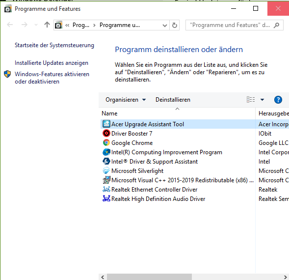

    1. Start ( Win Zeichen) rechte Maustaste auf Programme und Features ( ist ganz oben)
    dann kommt diese Seite.
    (Die Programme die da stehen haben mir geholfen. Ich habe Sie gleich installiert und laufen lassen)
    2. Links steht Windows Features aktivieren oder Deaktivieren, anklicken

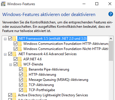

    3. wenn bei Net. Framework nur Punkte sind, anklicken und alles anklicken, bis überall Haken sind. Sonst kann man die nicht installieren und werden geblockt.

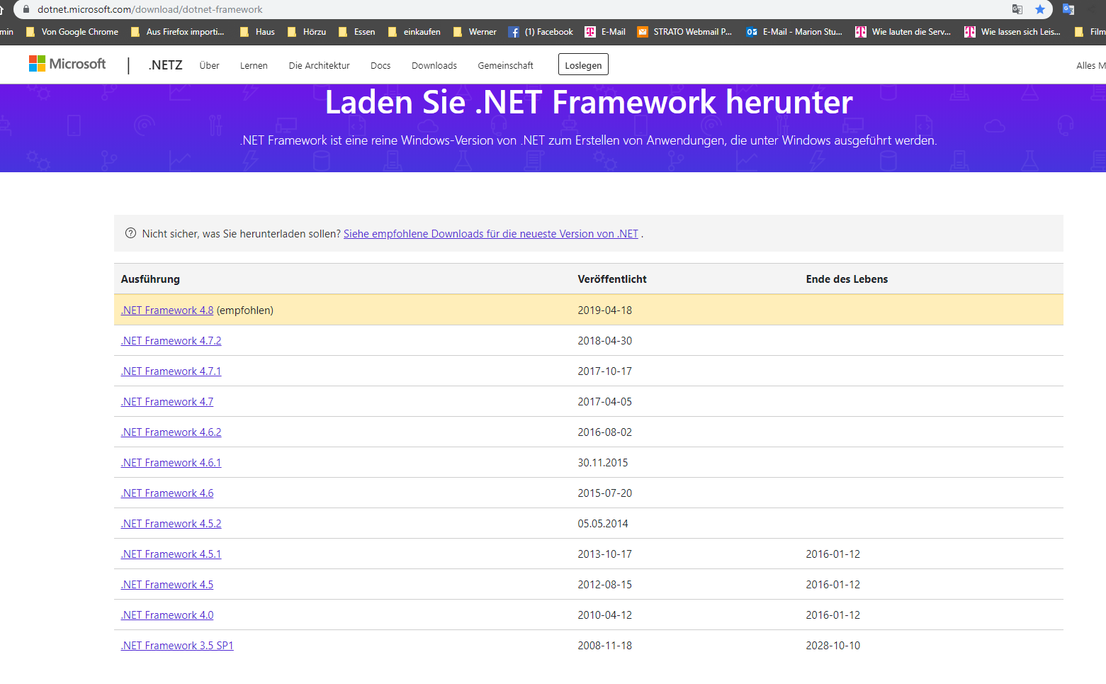

    4. Diese Seite Laden und da anfangen, was man noch nicht hat. An dem ältesten. Es kann sein das man immer wieder im oberen Bild kontrollieren muss ob die Haken noch da sind.
    Manchmal muss man es zweimal machen und immer den Computer neustarten.
    Die Zwei obersten kann ich nicht machen, die sollen bei mir nicht kompatibel sein, es fehlen wahrscheinlich noch andere Updates.

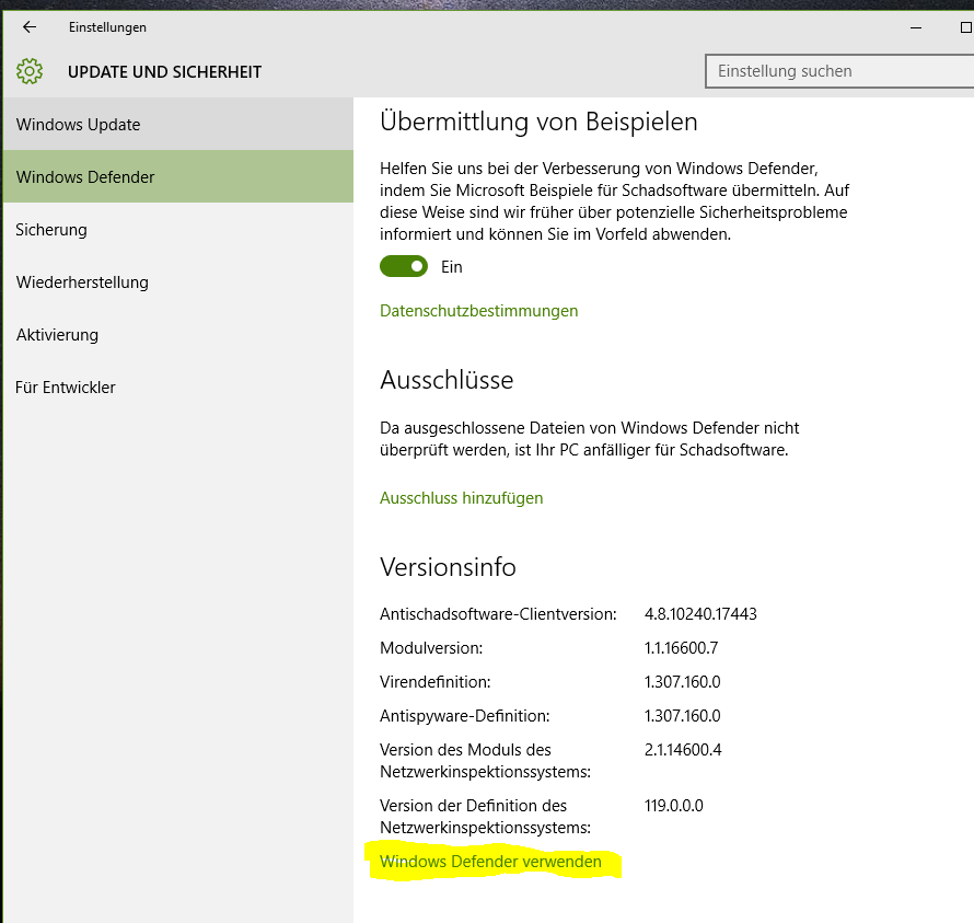

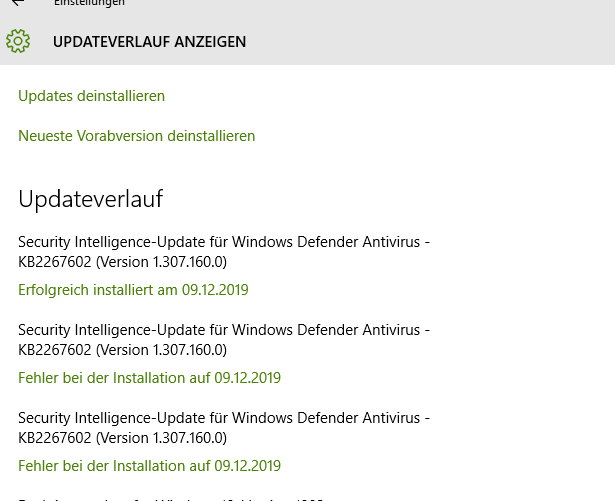

    6. Wenn die Updates losgehen und die Security Intelligence Updates fehlschlagen, dann muss man den Windows Defender manuell starten
    hatte nach Neu Installation, Win 10 Pro 64bit, nur noch 0x80242fff bei Update versuch, nach...
    6. das macht man hier, Gelb gekennzeichnet.
