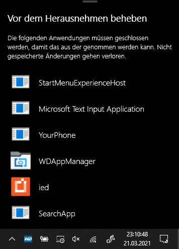

    "Herausnehmen" also das Abdocken des Bildschirms für mein Surface Book 2 funktioniert nicht mehr
    Seit dem heutigen Windows 10 Update auf Version 20H2 funktioniert das "Herausnehmen" also das Abdocken des Bildschirms für mein Surface Book 2 nicht mehr. Folgende Meldung wird angezeigt "Vor dem Herausnehmen beheben: Die folgenden Anwendungen müssen geschlossen werden, damit das aus der genommen werden kann."
    Darunter werden Anwendungen gelistet, die aber von Windows selbst gestartet werden und zum System gehören. Ich möchte nicht erst manuell all diese Tasks killen müssen, um meinen Bilschirm abzudocken. Da scheint das Windows Update nicht auf das Surface Book 2 vorbereitet zu sein. Mit Tipps aus den Foren konnte ich das Problem nicht beheben. Aktuellste Firmware habe ich heruntergeladen. Ist dafür eine Lösung in Sicht oder muss ich auf die vorherige Windows Version zurückgehen?

    Das Problem war nicht das Windows Update sondern eine geänderte Grundeinstellung im Nvidia Control Panel. Dort war als "Bervorzugter Grafikprozessor" "NVIDIA Hochleistungsprozessor" eingestellt. Zurückstellen auf "Automatische Auswahl" hat das Problem behoben.
