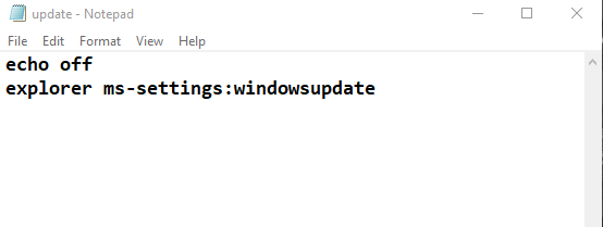

    Ich habe diese.bat-Datei, mit der ich herumgespielt habe:

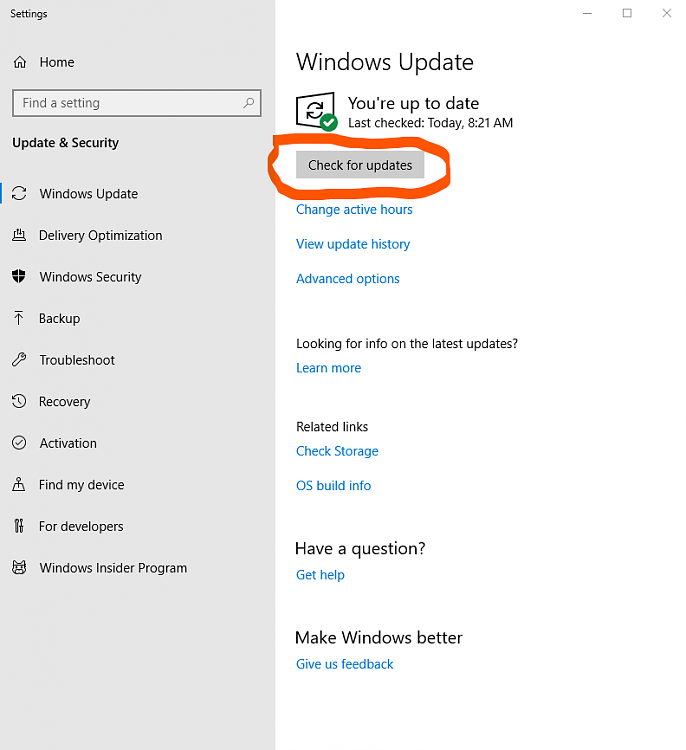

    Ich habe es geschafft, die Windows Update-Oberfläche zu öffnen:
    Hilfe bei einer.bat-Datei.
    Ich benötige jedoch die.bat-Datei, um einen Schritt weiter zu gehen, und klicke automatisch auf die orangefarbene Schaltfläche Nach Updates suchen.
    Kann mir jemand helfen, die Bearbeitung der.bat-Datei so zu beenden, dass beim Anklicken der.bat-Datei der Prozess der manuellen Suche nach Windows Updates vollständig automatisiert wird?

    Hier ist der Befehl, damit die .bat-Datei korrekt funktioniert:
    Code:
    Code:
    @echo off explorer ms-settings:windowsupdate-aktion

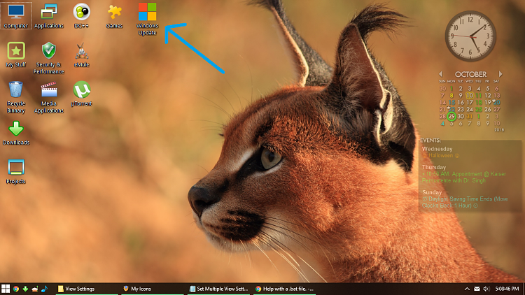

    Ja, ich benutze eine Verknüpfung anstelle einer Bat-Datei (um dieses schwarze Befehlsfenster zu vermeiden).
    1) Rechtsklick auf Desktop > Neu > Tastenkombination
    2) Einfügen: ms-settings:windowsupdate-action
    3) Drücken Sie Weiter
    4) Nennen Sie es: Windows Update × (oder alles, was Sie bevorzugen)
    5) Drücken Sie Fertig stellen.
    Schau dir das Tutorial im Link im Beitrag vor mir an.
    Ich habe ein Windows-Symbol, das ich für diese Verknüpfung verwende:
