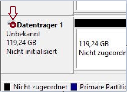

    Hallo zusammen,
    hatte das Problem schon Ende letzten Jahres schon mal.
    Beim Hochfahren meines Rechners wurde die 2. Festplatte (Sandisk SSD), auf denen meine Daten etc. abgelegt sind, nicht initialisiert.
    War auch korrekt eingebaut. Hab zwar ausbaut, Rechner hoch, wieder runtergefahren und dann wieder eingbaut. Ohne Erfolg.
    Nachdem ich sie neu initialisiert habe, konnte ich ich normal drauf zugreifen. Allerdings waren alle Daten weg und ich konnte diese nur zum Teil wiederherstellen. Extrem ärgerlich, wie Ihr Euch sicher vorstellen könnt.
    Das Festplattentool von Sandisk zeigte mir danach keine Fehler an der FP an. Guter Zustand wurde gemeldet.
    Heute wieder das gleiche Problem. Beim Hochfahren wird sie nicht erkannt, aber sowohl im Bios, als auch in der Datenträgerverwaltung angezeigt, siehe Screenshot.
    Kann es sein, daß das an Windows liegt und nicht an der SSD?
    Könntet Ihr mir sagen, was ich prüfen könnte, was schief läuft, bevor ich die Daten wieder verliere und eventl. eine neue Platte einbaue und es doch nicht an der Festplatte lag?
    Danke.

    • Datenträgerverwaltung -> Anschlussprobleme sind eigentlich auszuschließen, da die FP ja gefunden wird, sowohl im Bios als auch in der Datenträgerverwaltung. Ich konnte bereits beim ersten Mal ohne Probleme initialisieren und danach funktionierte die FP ohne Probleme
    • Bios-Update: Wie oben geschrieben, in Bios sehe ich beide verbauten FP
    • Es handelt sich um eine interne Platte (SSD)
    • Build (Win10): 19041.928
    • Abgesicherter Modus checke ich gleich
    • AV ist Avast Premium Security, habe ich aber schon seit Jahren drauf
    Edit: Im abges. Modus das Gleiche, im Explorer wird die FP nich angezeigt, in der Datenträgerverwaltung als Online, aber nicht zugeordnet

    Hallo, habe mal alles durchgegangen, Kombination aus Datenträger 1 als "Online" und scheinbar fehlerfrei, habe ich nicht gefunden
      Dateigröße:
      96,2 KB
      Aufrufe:
      468
      Dateigröße:
      68,9 KB
      Aufrufe:
      413
