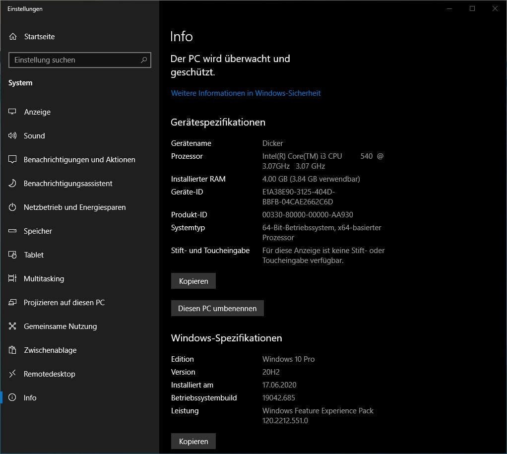

    Hi,
    wie in der Überschrift angerissen, kann ich dieses Update nicht installieren. Auch nicht als Download und dann manuell installieren.
    Wenn ich es in Windows Update durchführe, wird das Update heruntergeladen und installiert. Dann wird ein Neustart verlangt, diesen führe ich aus und beim Herunterfahren erscheint der blaue Update-Bildschirm. Ab da läuft es anders als früher. Jetzt wird der Update-Fortschritt, nicht wie sonst bis 30% hochgezählt, sondern immer nur bis 6%. Dann der Neustart mit BIOS-Screen und dann weiter zum Start-Bildschirm mit Windows-Logo und Ladekreis, dann kurz schwarzer Bildschirm und dann nur noch der Ladekreis. Ab dann geht nichts mehr und ich muss mit der Reset-Taste den Rechner neu starten. Dann kommt ein Hinweis, dass das Update nicht installiert werden konnte und zurückgesetzt wird.
    Die Behebungsmöglichkeiten zu diesem Fehler habe ich erfolglos angewendet. Da gibt es, mehr oder weniger, ein Set an Anleitungen auf verschiedenen Seiten, wie der Fehler zu Beheben sein soll. Von einem simplen Neustart, über Software Distribution löschen, bis hin zu DSIM und SFC. Das habe ich alles durchgeführt ohne dass der Fehler behoben wurde.
    Mein Rechner ist an die 10 Jahre alt und wurde seit dann von einem Win7Pro zu einem W10 Pro upgegradet.
    Installation von KB4598242 bringt Fehler 0x80070002
    Ich glaube, ich brauche einfach nur die Bestätigung, dass ich auch nur dieses Inplace Reparatur-Dingens ausführen soll.
    Allerdings gibt es da noch ein kleines Problem: Es werden keine USB-Sticks mehr erkannt. Also erkannt schon, aber sie werden im Windows Explorer nicht mehr angezeigt. Unter Geräte und Drucker werden sie mit einem Ausrufezeichen angezeigt. Es scheint, als gäbe es keine Treiber mehr dafür. das sind alles Sticks die bisher immer funktioniert haben.
    Würde so etwas diese Inplace Reparatur verhindern? Oder kann ich es doch versuchen, dann einfach über eine DVD?
    Ich hoffe die Infos reichen.
    Ein CBS.log hätte ich noch. Da sind einige Reparaturen aufgeführt, aber was davon relevant ist, kann ich nicht beurteilen.
