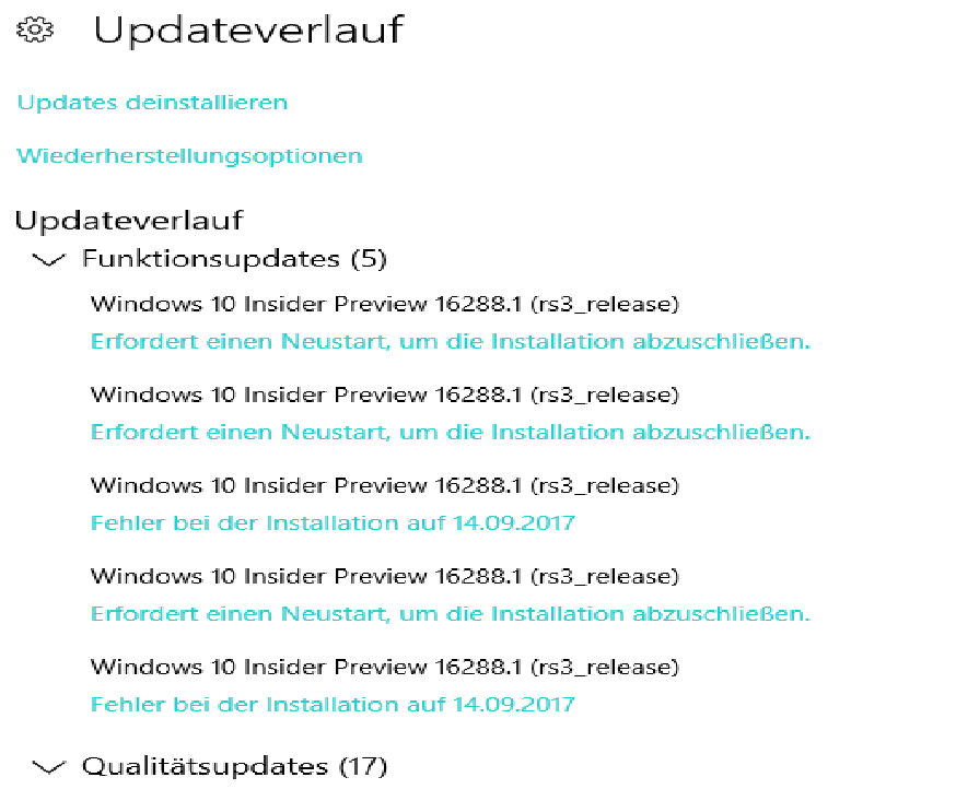

    Wie Hermann habe ich auch das Problem der Insallation von Windows Insider Preview 16288.1 (rs3_release). Die Installation bricht mittdrinnen immer ab. Es wird keine Fehlermeldung angezeigt nur, dass ein "Neu Start" erforderlich ist.
    Wird jedesmal gemacht doch jedesmal kommt die selbe Meldung.

    Es ist wie folgt. Prefiew wird runtergelden und installiert. Dabei wird der PC mehrmals automatisch runter gefahren. Beim letzten Mal heißt es dann der PC wird auf die "ALTE" Version zurückversetzt.

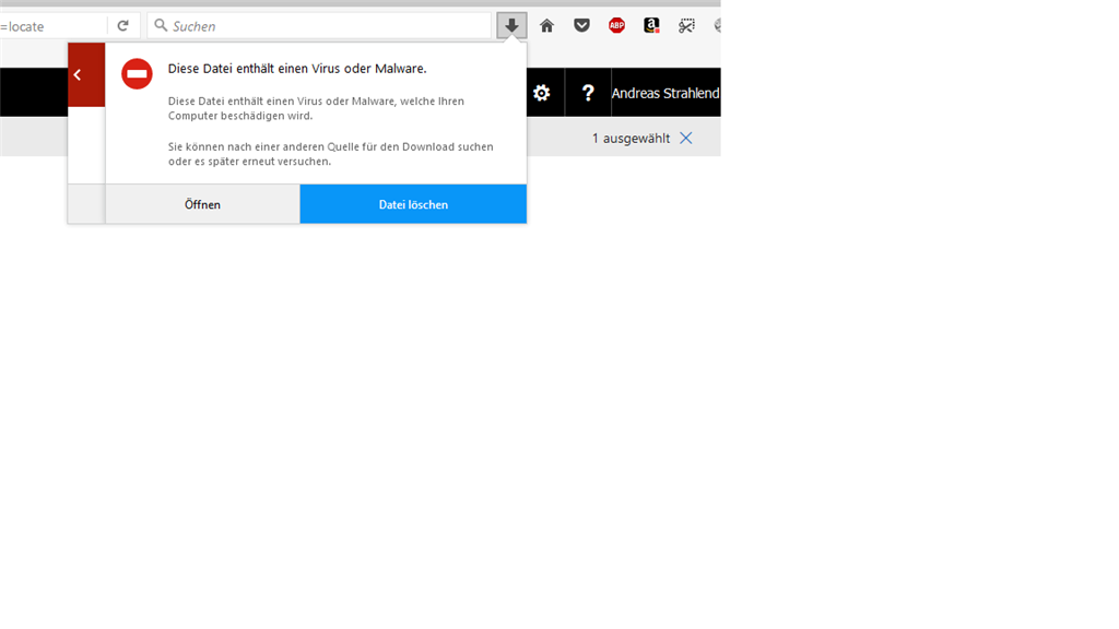

    Ich wollte auch gerade damit beginnen die Datei runterzuladen da hat mir mein Vierenscanner auf die Finger gehauen und mir klar gemacht, daß da ein Virus oder Malware drinnen ist.
    Gibt es auch eine andere Seite wo ich das runterladen kann?

    Welcher Virenscanner behauptet das die Datei von Ten Forums ein Virus ist? Runter mit dem Virenscanner und zwar restlos! Der hat auf einer Preview gar nichts aber wirklich gar nichts verloren.

    Das ist der von Microsoft "Windows Defender Security Center" und nun???
    Und wo kann ich die Adresse finden, die ich koppieren muss um die ISO-CD zuerstellen?
