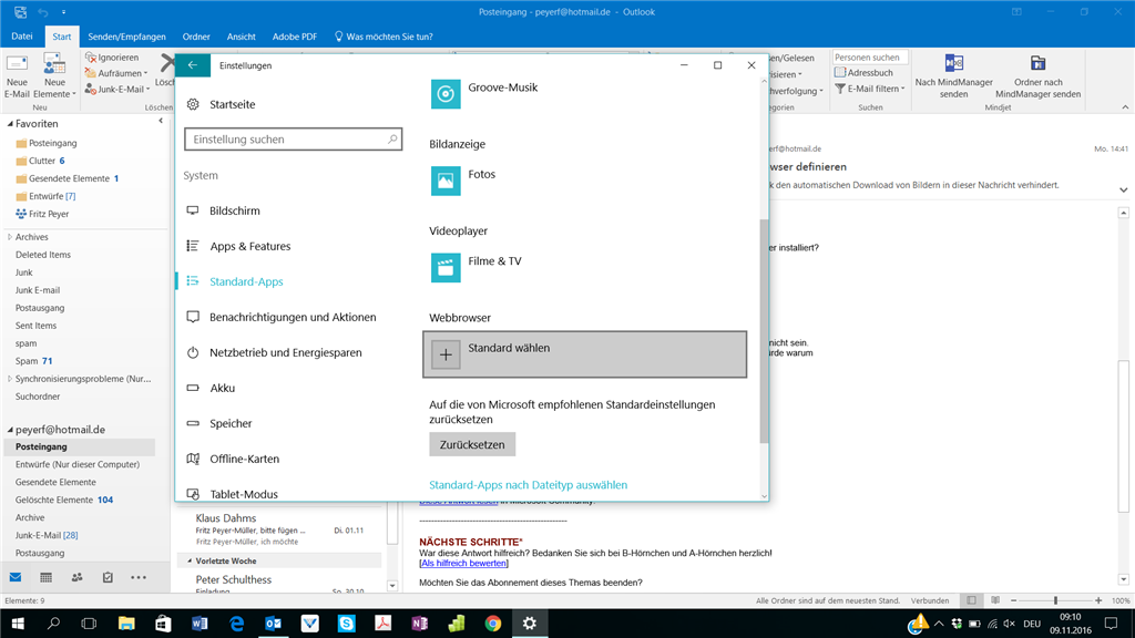

    Hallo Zusammen
    Ich habe u.a. Firefox installiert, wenn ich ihn nun als Standartbrowser definieren möchte ist unter: Einstellungen / Standart-apps / Webbrowser - KEINE Auswahl verfügbar (z.b. auch nicht Microsoft Edge)..!!! Unter Standart-apps nach Dateityp hingegen schon..!
    Klar könnte ich mir im Store nach einer App suchen (wie z.B. Sidekick Private Browser), doch wie erwähnt habe ich sowohl Firefox, wie Edge & Chrome installiert, diese Auswahl habe ich unter Standart apps/Webbrowser NICHT und ich habe keine Ahnung wie ich
    mir die holen könnte (die Apps sind wie geschrieben vorhanden nur nicht bei den Standart-apps)...
    Kann mir biiittteee jemand helfen ? Danke vielmals !

    Seher gerne auf die vielen Fragen eine Antwort, mit Bildmaterial unterlegt
    Seit wann ist Windows 10 installiert?: seit Sept. 2016, habe PC neu gekauft Win 8.1 mit Update auf Win 10
    seit wann besteht das Problem?: seit ca 2 Wochen
    Chrome: installiert seit ca 1 Monat, aber war nie Standard Browser
    Welcher Browser ist Standard Browser: gar keiner - keiner ist ausge
    Kann Firefox/Edge etc. nicht als Standartbrowser definieren
    wählt.
    Vgl. Bild oben: so präsentiert sich: Einstellungen / Standard-Apps

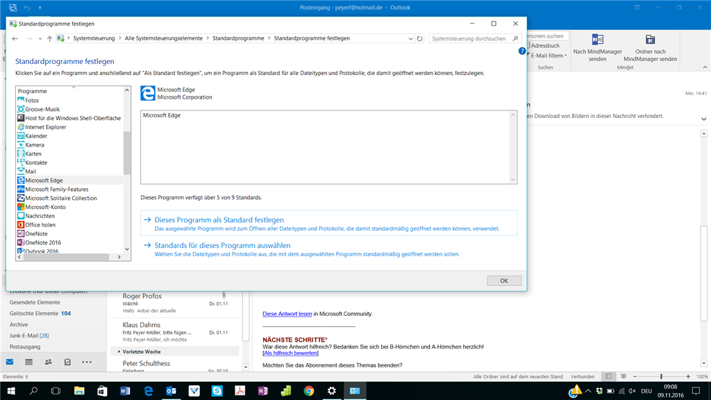

    Abläufe Systemsteuerung/Standardprogramm: Microsoft Edge: Meldung: verfügt 5 von 9 Standards
    Will ich anschliessend Standards für dieses Programm auswählen, so verändert sich nichts, daher es bleibt bei 5 von 9 Standards

    zunächst erscheint für Standard-Apps das erste Bild oben: Bei Webbroswer steht: + Standard wählen

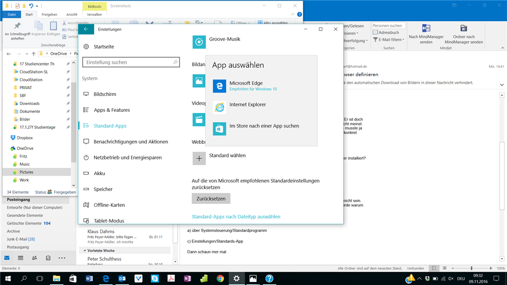

    Klicke ich auf Standard wählen, erscheinen 3 zur Auswahl: Microsoft Edge, Internet Explorer, im Store nach einem App suche: vgl. Bild:
    ich klicke auf Edge - aber er es tut sich nicht, daher Edge kann ich nicht auswählen - oder in meinem Verständnis: ich kann Edge nicht als Standard auswählen und hinzufügen

  11. B-Hörnchen und A-Hörnchen
    Ich fürchte, ich kann dir nur raten, auf einen früheren Zeitpunkt zurückzugehen und den CCleaner dann nochmal zu deinstallieren (da er dann wieder vorhanden sein wird) oder gleich eine "Auffrischung" vorzunehmen. Noch ein paar diagnostische Fragen:
    Es ist wirklich kein fremdes Antivirenprogramm installiert?
    Welche Standards hat Edge denn momentan?
    Öffne ein Kommandofenster und gib ein "assoc .html". Das Ergebnis wird so aussehen, nur wohl mit einem anderen Wert hinter dem Gleichheitszeichen:
    assoc .html
    .html=htmlfile
    Diesen Wert benutzt du dann für eine zweite Abfrage:
    ftype htmlfile (htmlfile durch den oben angezeigten Wert ersetzen, falls es nicht htmlfile ist!)
    htmlfile="C:\Program Files\Internet Explorer\iexplore.exe" %1
    Die beiden Werte würden mich interessieren. Außerdem, welcher Browser beim Doppelklicken auf html-Dateien gestartet wird. Es müsste genau der in der letzten Zeile angegebene sein (sofern einer angegeben wird).
    In deiner Registry fehlen u.a. sog. Capability-Werte, die dem System anzeigen, welche Eigenschaften die neu installierten Browser haben und dazu führen würden, daß diese auswählbar sind. Das dürfte mit Sicherheit auf CCleaner zurückzuführen sein. Es fehlen
    aber noch weitere Werte oder gar Berechtigungen, wenn auch von Anfang an vorhandene Browser wie Edge und IE nicht auswählbar sind.
    Hast du mal die letzte, auf deinem Screenshot angezeigte Option "auf empfohlene Standardwerte zurücksetzen" benutzt? Falls nicht:
    mach das mal!

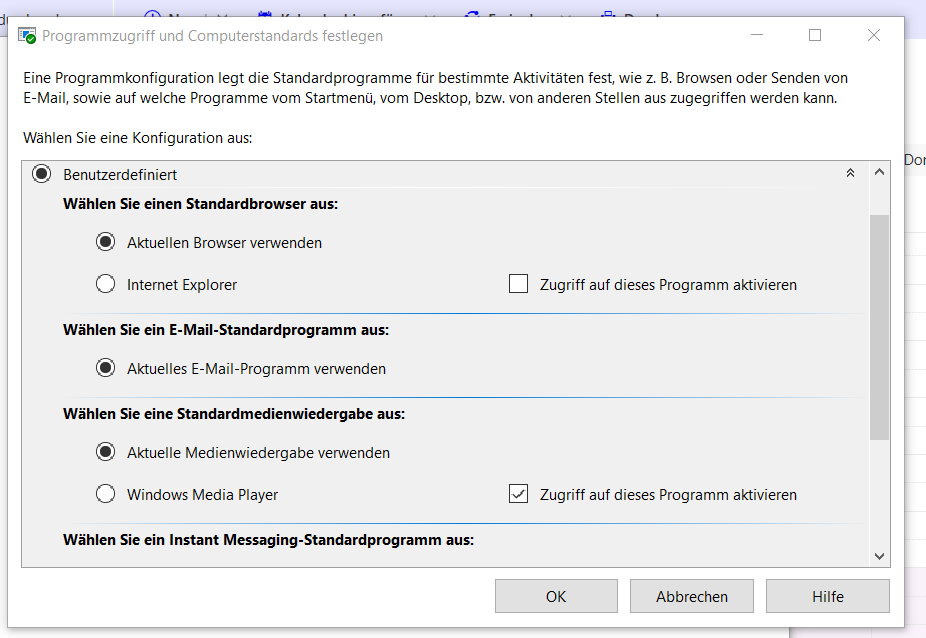

    Es gibt noch einen Seiteneinstieg in das Setzen des Standardbrowsers. Über Systemsteuerung, Standardprogramme, Computerstandards und Programmzugriff setzen. Dort wird "benutzerdefiniert" eingestellt sein. Werden in diesem Abschnitt die anderen Browser aufgeführt?
    Versuche dann mal, die Vorgabe "Microsoft Windows" mit OK zu setzen.

    Vorweg: B&A-Hörnchen sind genial. Was habe ich gemacht? Ich habe den 'Seiteneinstieg' befolgt, den letzten Ratschlag!
    1) habe bei Programmzugriff und Computerstandards festlegen auf > Microsoft Windows geklickt, 2) beim geöffneten neuen Fenster auf Benutzerdiefiniert gelikt 2) dann wurde folgende Auswahl angeboten: Benutzerdefiniert, Wählen Sie einen Standardbrowser aus,
    zwei Angebote: Aktuellen Browser verwenden (markiert), Internet Explorer, und hinten ein Kästchen mit einem Häkchen (Zugriff auf dieses Programm aktivieren). 3) Ich habe dann dieses Häkchen entfernt - und siehe, es klappte plötzliches alles (vgl
    . Bild).
    Herzlichen Dank. Gerne würde ich B&A-Hörnchen eine Flasche Wein zukommen lassen. Hat mir viel Arbeit erspart.

    Sollte nicht so sein, daß man den Zugriff dort entfernen muß. Mich hätten natürlich die Antworten auf die diagnostischen Fragen interessiert, deswegen hatte ich sie an den Anfang gestellt. Die kannst du mit dem Zustand von "vorher" nicht mehr geben, oder?
    Ist Edge jetzt der Standardbrowser? Einen anderen Browser kannst du weiterhin nicht auswählen, oder? Hier dürfte eine De- und Neuinstallation helfen (sofern CCleaner nicht mehr vorhanden ist).
