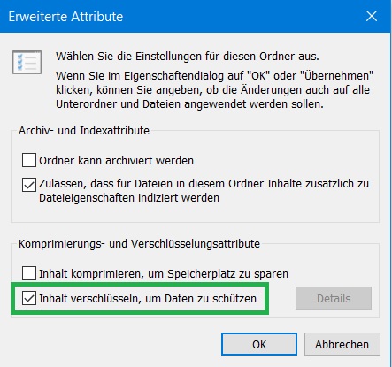

    @ W10userT, warum verschlüsselst Du nicht mit Windowseigenen Mitteln?
    Entweder wie hier unten beschrieben oder mit Bitlocker, hier noch weitere Informationen zu diesem Thema
    • klicke den entsprechenden Ordner mit der rechten Maustaste an
    • aus dem geöffneten Kontextmenü wählst Du Eigenschaften aus
    • klicke dann unter Reiter "Allgemein" unten bei "Attribute" auf den Button "Erweitert..."
    • im nächsten Fenster, dass sich öffnet, setzt Du einen Haken bei, siehe Screenshot kein total Verschlüsseltes Profil möglich
    • wenn Du dann in diesem Fenster auf den Button OK klickst schließt sich dieses Fenster
    • Du siehst jetzt wieder die "Eigenschaften" von dem entsprechenden Ordner
    • klicke hier nun zuerst auf den Button "Übernehmen" es öffnet sich ein weiteres Fenster der Attribute
    • hier kannst Du die Verschlüsselung genau definieren, ob sie nur für diesen Ordner gelten soll, oder die Änderung für diesen Ordner, untergeordnete Ordner und Daten gelten soll. kein total Verschlüsseltes Profil möglich Klicke hier nun auf den Button "OK"
    • dieses Fenster schließt sich, nun befindest Du Dich wieder in den Eigenschaften des entsprechenden Ordners, hier klickst Du dann auch auf den OK-Button
    • Fertig
