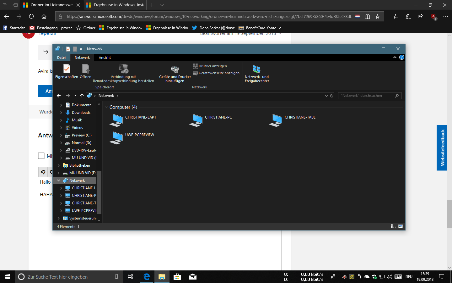

  13. Uwe1 schwiebi
    Uwe1 schwiebi Gast
    Hallo Uschi
    Haben alle Rechner ein Passwort?
    Wenn ja dann bitte von einem Rechner aus , am besten den, den du gerade neu installiert hast, unter Dieser PC im linken Explorer Baum das Netzwerk aufrufen und alle Rechnermüssen für Netzwerk freigegeben sein ( bei mir ist jeweils die gesamte Platte des
    Rechners freigegeben) und sollte es auf jedem Rechner sein
    Rechtsklick auf die Platte
    Zugriff gewähren auf anklicken
    Erweiterte Freigabe anklicken
    Haken setzen diesen Ordner freigeben und übernehmen und ok
    Liebe grüße UWE

  15. Uwe1 schwiebi
    Uwe1 schwiebi Gast
    Hallo Uschi
    Wenn das alles erledigt ist kommt dann wenn du einen Rechner anklickst ein Fenster wo du die Anmeldedaten des betreffenden Rechners eingeben muss
    Und zwar genau diese von Rechner wie der User dort angemeldet ist ,bei uns ist es die Email Adresse und das dazu gehörige Passwort und nicht beirren lassen wenn da auftaucht es stimmt was nicht
    Wenn du sicher bist es sind die richtigen Daten klicke auf OK diese Anmeldedaten werden gespeichert und beim nächsten Zugriff darauf kannst du gleich in die Ordner gehen
    Liebe grüße UWE
