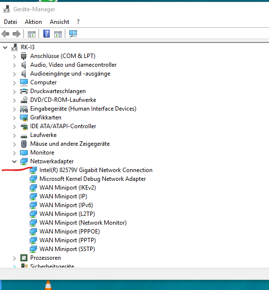

    Welche fremden Antivir.. Sicherheit.. Zone-Alarm.. Firewall.. Cleaner.. Tuning.. Programme werden genutzt?
    Deinstalliere im Geräte-Manager den LAN Adapter mit rechter Maustaste, keine Angst bei Neustart wird er wieder angelegt und alle Treiber installiert

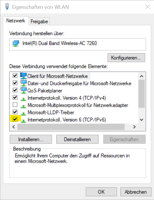

    In der Version 1809 erfordert Windows 10 zur Zeit auf diversen Rechnern zwangsläufig, dass auf dem PC das TCP/IP v6 Protokoll aktiv ist.
    Es wird kein Zugang zum Internet über IPv6 benötigt. Auch muss auf dem Router kein IPv6 aktiviert sein. Auf dem lokalen Windows 10 PC darf es allerdings nicht deaktiviert werden.
    Laut Microsoft Mitarbeitern in
    diesem Forenthread
    ist dies ein Fehler, der mit einem zukünftigen Update behoben wird.
    Bis dahin hilft es, IPv6 auf den genutzten Netzwerkadaptern wieder zu aktivieren.
    Keine Internetverbindung obwohl eine Verbindung besteht
    Unter den Einstellungen fürs Netzwerk bei den Netzwerkadapteroptionen muss in den Eigenschaften der genutzten Netzwerkverbindung IPv6 aktiv sein. Damit läuft auch die Verbindung.
    Start / Einstellungen / Netzwerk und Internet / Adapteroptionen ändern ist der Weg zu den Netzwerkadaptern. Hier muss in den vorhandenen Adaptern kontrolliert werden, ob IPv6 aktiviert ist.
