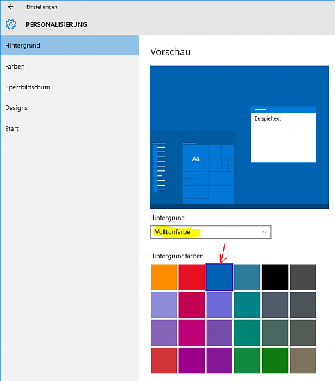

    Dazu Rechtsklick auf Desktop>Anpassen und dann siehe Bild:
