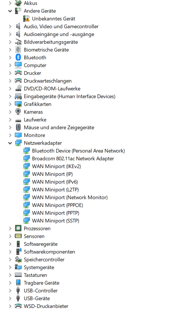

    LAN-Adapter wird nicht mehr angezeigt
    mein LAN-Adapter wird plötzlich nicht mehr angezeigt. Ich bekomme zum Router nur mehr mittels WLAN eine Verbinung.
    Folgendes sagt mein Geräte Manager:
    #1 Markus2020, 9. Juli 2019
  3. hkdd
    4.014
    2.524
    Prüfe in den BIOS-Einstellungen, ob LAN disabled wurde.
    Wie ist es, wenn Du den PC mal mit einem Linux-Live startest. Erkennt Linux die LAN-Verbindung ?
    Hast Du den passenden LAN-Treiber für die (nicht sichtbare) LAN-Netzwerkkarte installiert ?
    Könnte das unbekannte Gerät die LAN-Karte ohne Treiber sein ?

    Bei mir zeigt sich das selbe Problem. Angefangen hat es damit dass das LAN- Kabel nicht angeschlossen ist oder dieses defekt sein soll. Also habe ich das Kabel am Laptop getestet und alles hat prima funktioniert. Darauf hin habe ich die Treiber neu geladen ohne Erfolg. Nach dem zurücksetzten der Netzwerkadapter sind diese dann verschwunden. Im Bios wird der Netzwerkadapter erkannt. Ich bin im Moment echt ratlos.
    Danke für Vorschlag
    MFG Maik

    Bei mir hat sich das Problem behoben. Ich habe den PC innen mechanisch gereinigt, dafür selbstverständlich von Strom getrennt danach wurde der Netzwerkadapter wieder ganz normal angezeigt und funktioniert ohne jedes Problem.
    Trotz dem vielen dank.
    MFG Maik
