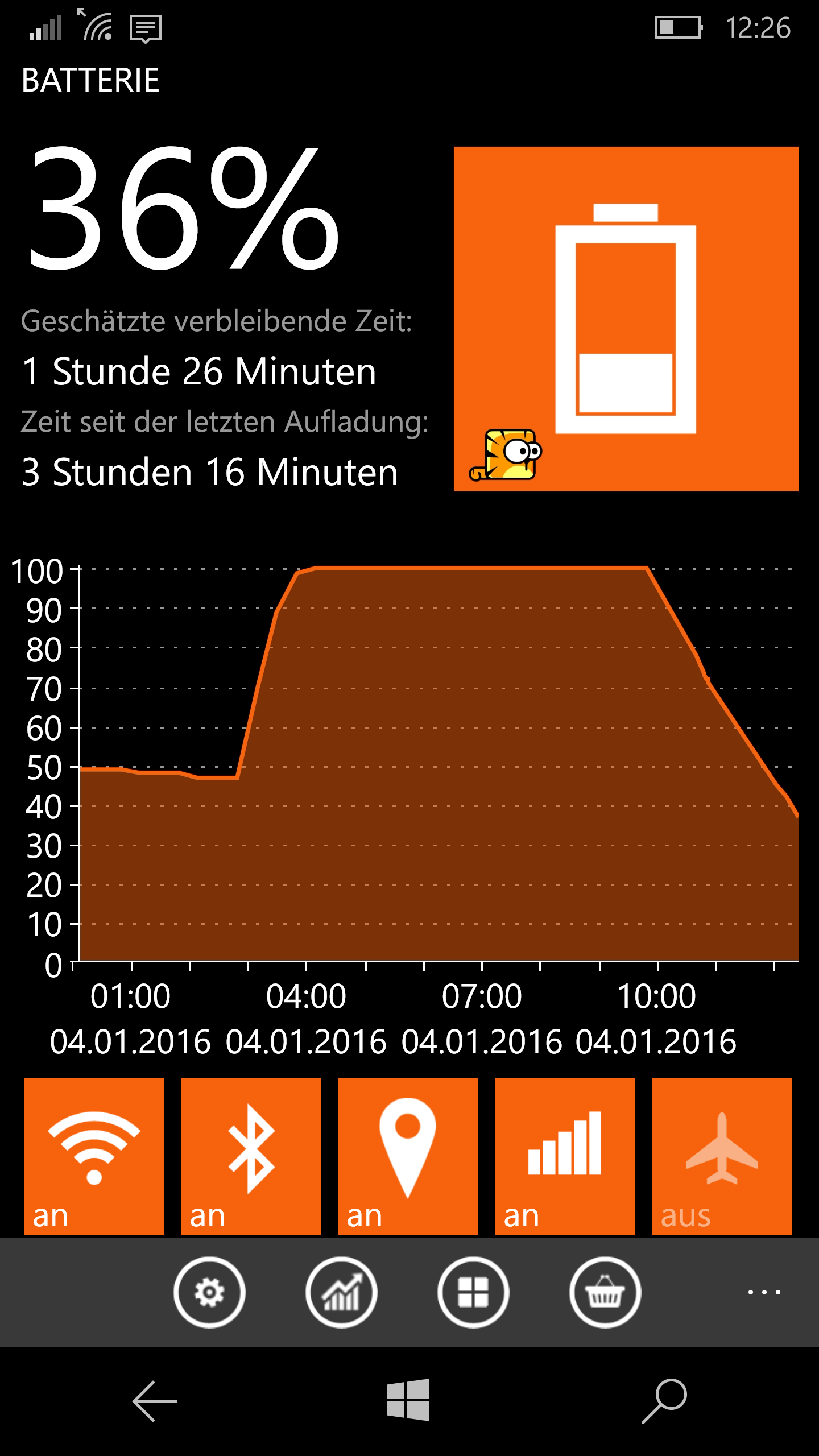

  11. sevens
    sevens Neu hier
    4. Januar 2016
    2
    Habe das Problem auch. Das Gerät wurde schon mehrfach zurückgesetzt. Anfangs geht es ein paar Tage, dann fängt es wieder an mit der "Taschenwärmer"-App. Gerät wird warm, und der Akku ist binnen 6 Stunden leer (selbst wenn voll geladen). Das nervt, da ich auf das Gerät angewiesen bin und nicht ständig irgendwo laden kann.
