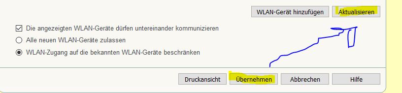

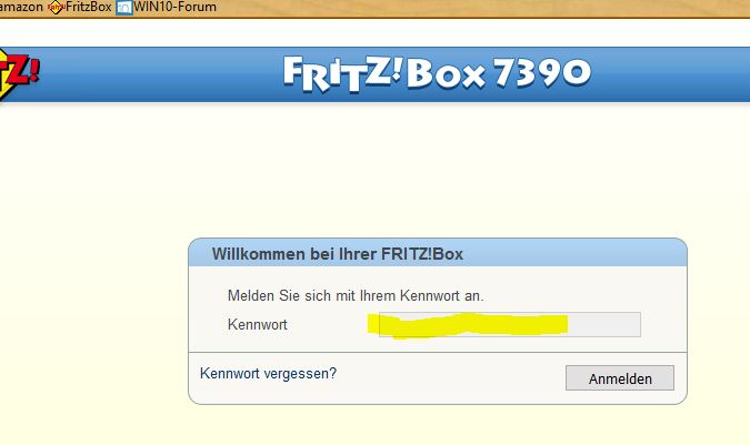

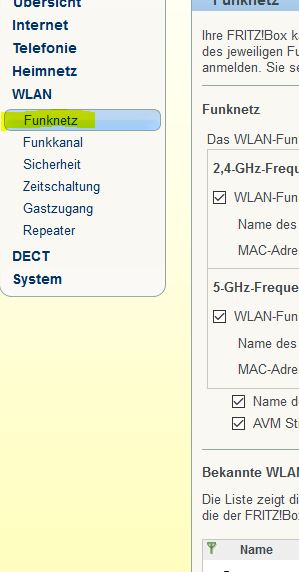

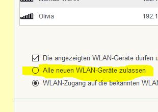

    Das wirst du über die Fritzbox machen müssen. Vom PC aus in die Box gehen, dein Kennwort eingeben, falls du eins erstellt hast, bei WLAN Funknetz anklicken, da setzt du unten ein Häkchen bei Alle neuen WLAN-Geräte zulassen. Übernehmen und dann aktualisieren anklicken.
    Jetzt solltest du dich mit deinem Lumia an der Box anmelden können (Mit dem 16-stelligen WLAN-Netzwerkschlüssel ...) für die Box). Wenn das klappt, und das müsste es, taucht auf dem PC dein Gerät in der darüberliegenden Liste auf. Den Haken aus Alle neuen WLAN-Geräte zulassen wieder rausmachen, bei WLAN-Zugang auf die bekannten WLAN-Geräte beschränken wieder reinmachen, fertig.
