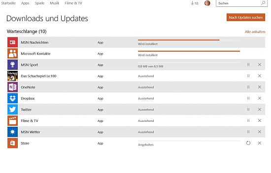

    Ich habe gestern einen Tipp von areiland, den ich in einem anderen Thread gefunden habe, umgesetzt. Danke dafür. Da schien auch was zu gehen. Plöztlich wurden 10 ausstehende Downloads / Updates für MS Nachrichten und MS Kontakte angezeigt, von denen zwei auf "wird installiert" gestellt sind. Es sind auch Verlaufsbalken zu sehen, die sich aber seit gestern nicht mehr bewegt haben.
    In der Tat ist ein Update für Store angezeigt. Das habe ich im Status "ausstehend" belassen. Die anderen habe ich auf "angehalten" gestellt, Aber es tut sich nichts.
    Frage an areiland : Was heißt "die Installation erneut anschieben"?
    lUMINA 535 mit Mobil 10, Apps lassen sich nicht mehr installieren
    So sieht es bei mir aus.
