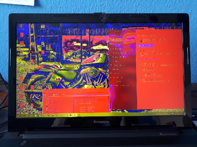

    Ich kann es langsam nicht verstehen. Ich suche schon seit Monaten eine Antwort auf einen Fehler. Kein Mensch auf der Welt scheint denselben Fehler zu haben. Nach dem Start von Windows kommt erst ein normaler Bildschirm auf dem Laptop. Nach ca 20 Sekunden wechseln die Farben zu einem grellen Rotgrünbild mit gelb oder auch mit Pink. Man kann kaum noch was lesen, weil es total grell und hart erscheint ohne Abstufungen. Es sind nur wenige grelle Farben. Es sieht fast wie ein Negativ aus, ist es aber nicht. Wenn ich einen externen Monitor anschließe, ist dort das Bild normal. Auf dem Laptop bleibt es grell rotgrün. Manchmal wechselt dann auf dem externen Monitor das Bild zum rotgrünen, grellen Bild. Wenn ich dann das Monitorkabel abziehe, ist es auf dem Laptopmonitor normal.
    Mittlerweile habe ich herausgefunden, dass nach 3-6 Neustarts das Bild dann normal erscheint. Solange ich den PC nicht herunterfahre, bleibt tagelang das Bild gut, auch nach aufwachen aus Standby. Fahre ich ihn einmal pro Woche herunter um Windowsupdates zuzulassen, kommt der Fehler wieder. Nach 3-6 Neustarts ist der Fehler wieder weg. Treiber ist aktualisiert. Der Fehler ist übrigens letzten Sommer nach einem Windowsupdate aufgetreten.
    Ich hoffe dringend, dass es eine Lösung gibt.

    ich habe das gleiche Problem und konnte mir wie folgt behelfen. Rechtsklick auf den Bildschirm und dann die Auflösung bei den Anzeigeeinstellungen verändern. Sofort werden wieder die richtigen Farben angezeigt. Dann wieder die alte Auflösung wählen. Das Procedere muss allerdings bei jedem Neustart wiederholt werden. Auch ich wäre an natürlich einer grundsätzlichen Lösung interessiert.
    Das Problem ist übrigens unabhängig vom verwendeten Monitor oder Kabel. Alle möglichen Updates wurden durchgeführt. Als Grafikkarte ist ein AMD Radeon HD 8570D Chip verbaut.

    Mensch Gustav,
    danke für diesen Tipp, es klappt auch bei mir. Endlich kann ich den 2. Monitor vom Tisch nehmen.
    Tausend Dank André
