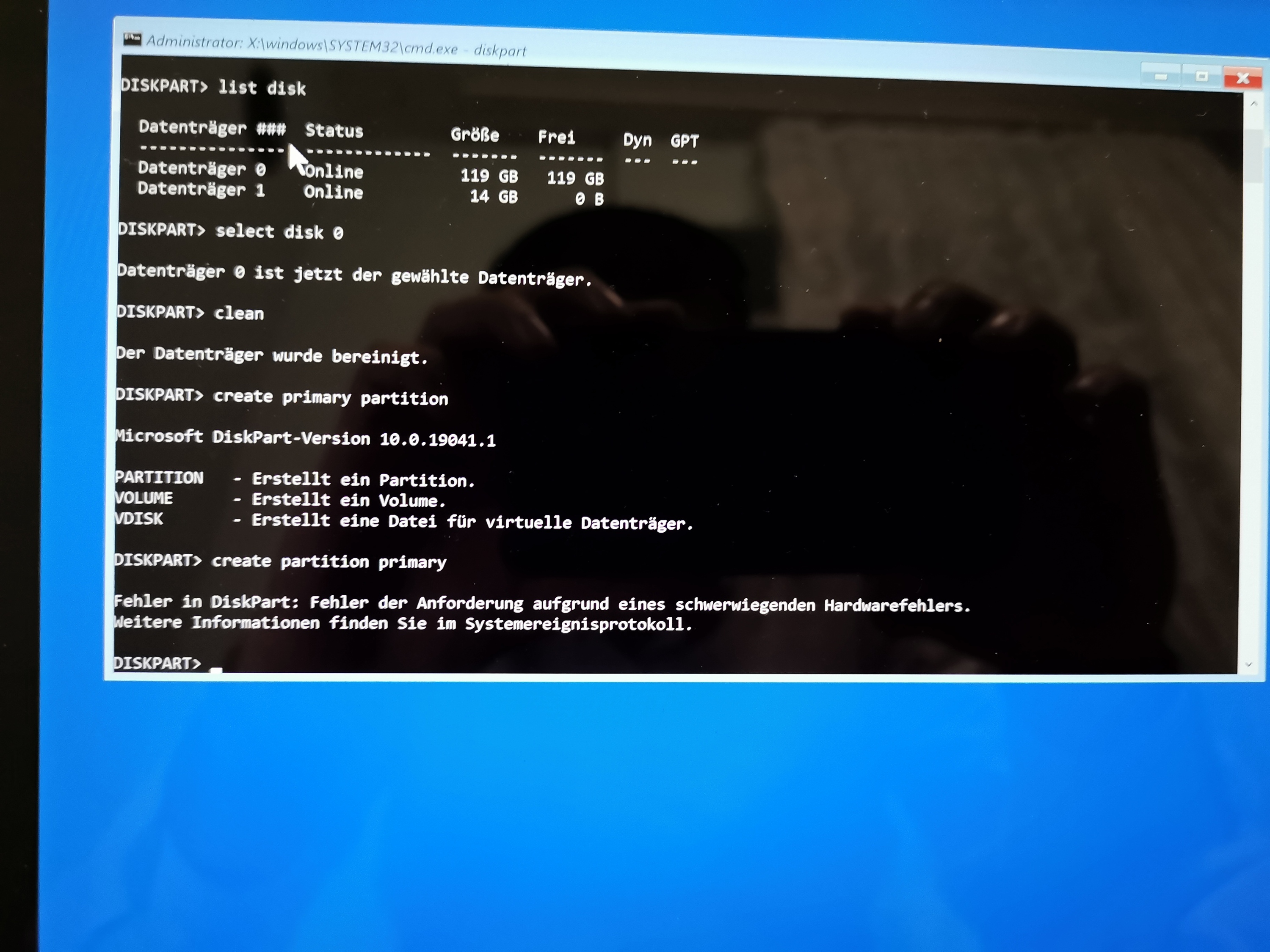

    ich habe mein Surface nur zurücksetzen wollen, aber es bleibt jetzt im UEFI stecken. Kommt da nicht weiter.
    Über Media Creation Tool wollte ich dann via USB Stick ein clean install durchführen. Ich komme bis "Wo möchten Sie Windows installieren?" Wenn ich auf weiter klicke, kommt die Meldung, dass Windows am ausgewählten Speicherort nicht installiert werden kann.
    Nach Zurücksetzen im Boot Loop
    Im Internet bin ich auf diskpart gestoßen. Habe über die Computerreparaturoption die Eingabeaufforderung aufgerufen und dort die Festplatte gelöscht, aber beim Befehl "create partition primary" taucht die Fehlermeldung auf "Fehler der Anforderung aufgrund eines schwerwiegenden Hardwarefehlers"

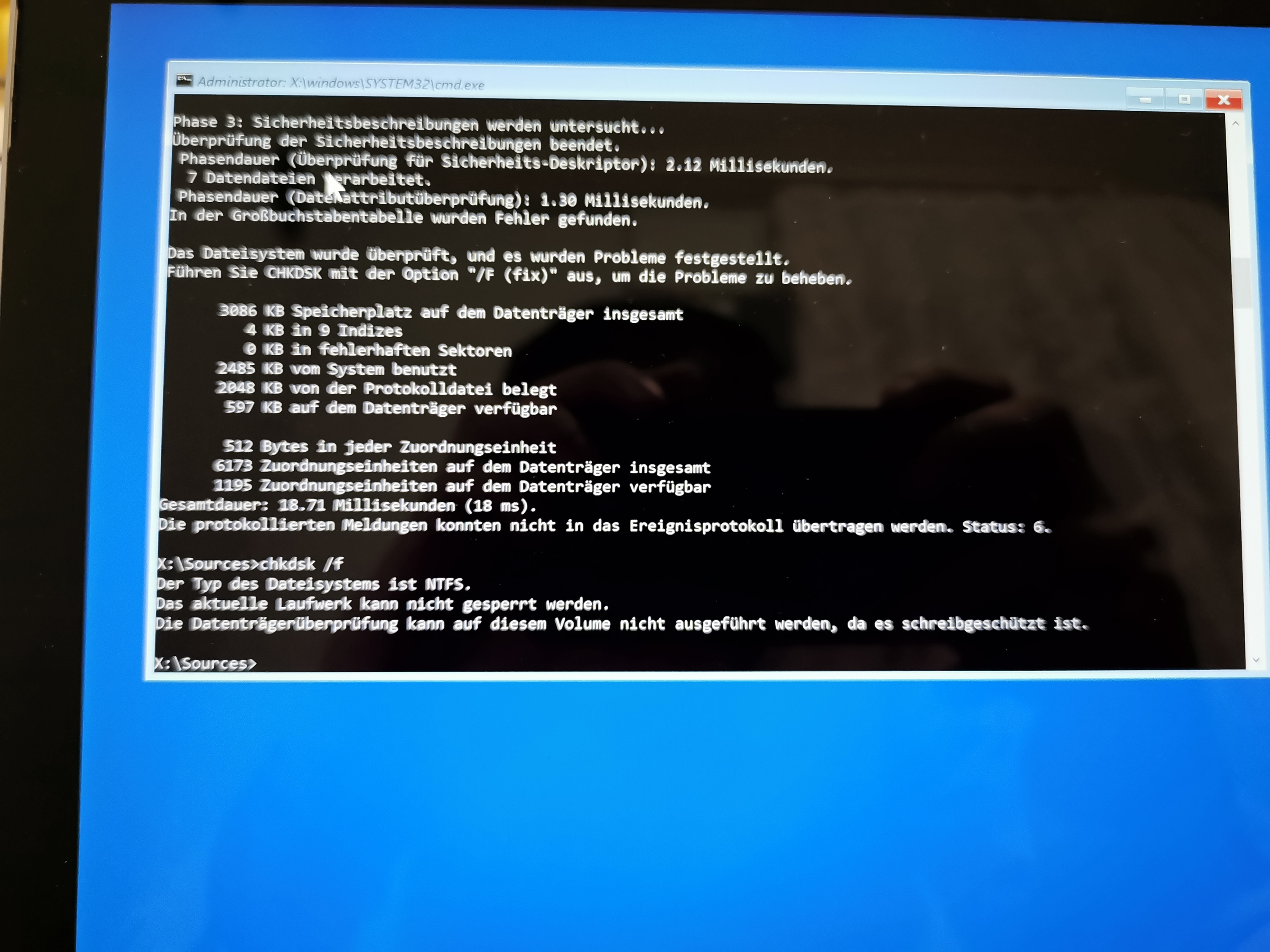

    Als nächstes habe ich den Befehl "chkdsk" ausprobiert, um beschädigte Sektoren ausfindig zu machen und zu reparieren, aber dann taucht die Meldung auf "datenträgerüberprüfung kann auf diesem volume nicht ausgeführt werden da es schreibgeschützt ist". Den Schreibschutz habe ich versucht mit "attributes disk clear readonly" aufzuheben, aber, obwohl dies erfolgreich ist, klappt es mit chkdsk /f nicht, da immer noch Schreibschutz.
    Nach Zurücksetzen im Boot Loop Es kann doch nicht, dass ein Zurücksetzen einfach alles lahm gelegt hat.
    Hat jemand eine Idee. Garantie ist abgelaufen.
