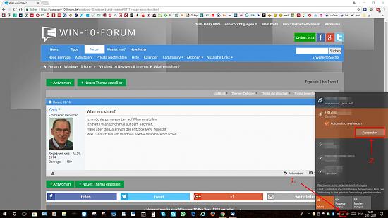

    Hallo Yogie.

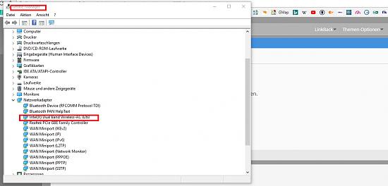

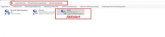

    Am Router muss Wlan eingeschaltet sein. Ebenso muss im PC/Laptop der Wlan Treiber Installiert sein. Der Wlan Adapter muss Aktiviert sein. Dann Klick wie im Bild auf das Internet-Symbol und dann in Deinem angezeigten Router auf Verbinden.
    Im Nächsten Fenster dann den Wlan-Schlüssel/Passwort eingeben.
    Netzwerk Laptop - PC ohne Router einrichten
    #5 Lucky Devil, 3. September 2018
