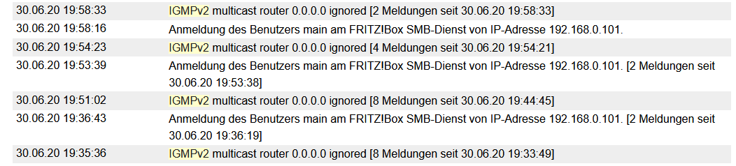

    Die Brücke habe ich inzwischen wieder entfernt, doch seither taucht immer wieder das gleiche Problem auf:
    Sobald der Rechner (der einst die Netzwerkbrücke hatte) wieder am LAN steckt, meldet die FritzBox 7590 nach einigen Minuten solche Fehlermeldungen.
    IGMPv2 multicast router 0.0.0.0 ignored
    Netzwerkbrücke lässt sich nicht spurlos entfernen?
    Und der andere Rechner hat quasi kaum noch Internet (quasi nicht mehr zu gebrauchen)
    Helfen tut dabei nur noch ehemaligen Netzwerkbrücken-PC wieder abzuklemmen und den Router neuzustarten.
    Ich habe auch mal den Netzwerkbrücken-PC direkt an einen Switch gehangen, welcher wieder mit diesem Netzwerk verbunden ist. Es dauert dabei nur wenige Sekunden und es startet ein Blink-Feuerwerk, welches wieder zu den Problemen oben führt.
    Was, außer den PC komplett neu zu installieren, könnte ich durchführen um dieses Problem wieder zu "entfernen"?

    @ tennnni, sehe Dir mal bitte diese Anleitung ab Punkt 6 an
    • öffne dazu bei
      (Zitat wurde von mir verändert) den Geräte-Manager und deinstalliere unter Netzwerkadapter alle Dir dort angezeigten "Miniport-Geräte", führe dann einen Neustart der Systeme aus. Alle "Miniport-Geräte" werden nach dem Neustart neu installiert.
