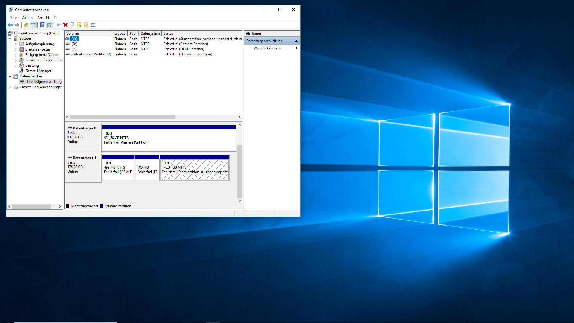

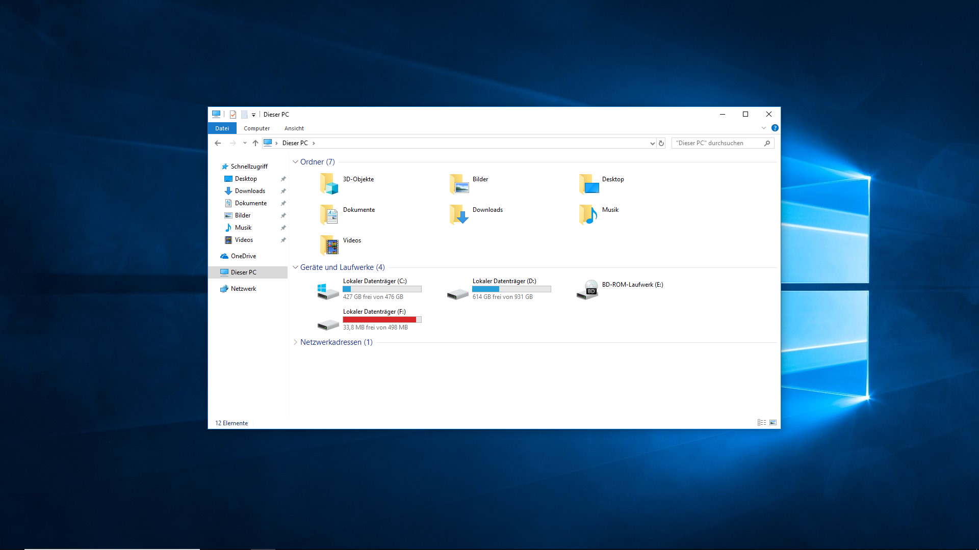

    Moin Community,
    ich habe ein folgendes Problem.
    Nach einem Update von Windows 10 1709 auf die Version 1803 (Spring Creators Update), ist eine Partition als Laufwerk (FOEM Partition aus dem Explorer entfernen! im Explorer aufgetaucht. Die Größe der Partition beträgt 498 MB. Das war die Wiederherstellungspartition von Windows 10. Hat sich nach dem Update umbenannt als OEM Partition und wird dementsprechend so bei der Datenträgerverwaltung angezeigt, außer im Explorer. Ich weis nicht wie das zu Stande kommt.
    Ich kann auch bei der Datenträgerverwaltung nichts ändern.

    Dies ist anscheinend ein bekannter Bug, der nach der Installation auftreten kann (inklusive mir).
    Um den Buchstaben zu entfernen, kannst du folgendermassen vorgehen:
    1. Öffne eine Eingabeaufforderung als Administrator (Suche --> "Eingabeaufforderung" --> Rechtsklick --> Als Administrator ausführen)
    2. Schreibe diskpart und drücke Enter
    3. Schreibe list volume und drücke wieder Enter
    4. Nun sollten die Volumes aufgelistet werden. Halte dort nach dem Buchstaben, der deine OEM-Partition hat, Ausschau. Gib dann
    select volume x wobei x der Nummer entspricht, die dein Volume hat.
    5. Schreibe remove letter=x wobei x der Buchstabe ist, den deine OEM-Partition hat.
    Falls du das noch mit Bilder möchtest, findest du hier den Link dazu (Englisch).
    Und wenn dir die Kommandozeile etwas zu blöde ist, kannst du alternativ den kostenlosen MiniTool Partition Wizard gebrauchen. Der kann das auch, das behandle ich hier aber nicht.

    Sascha M.:
    Das kann man erst sagen sagen, wenn man geprüft hat, ob Win RE auch wirklich korrekt für diese Partition registriert wurde. Muss nämlich nicht sein, das Setup baut da oft Mist.
    -> reagentc /info
    #4 Christian Hübner, 1. Mai 2018

    Moin Christian,
    was soll ich in der Registry genauer suchen und wenn was gefunden wurde was soll ich verändern?
    Ich kann nichts finden unter -> reagentc /info.
    #6 Sascha M., 1. Mai 2018
  8. Christian Hübner
    Christian Hübner Gast
    Sascha M.:
    WIN+x -> Eingabeaufforderung (Admin)
    Dort den Befehl eingeben. Die Antwort sollte auf die richtige Partition zeigen.
    Man könnte sie auch wieder in "Wiederherstellung" umbenennen, wenn man will, ist aber unwichtig, solange der Krempel funktioniert.

    Danke Christian,
    ja die Partition ist in Win RE richtig Registriert.
