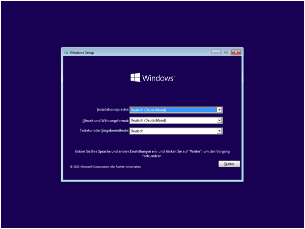

    @hal9000, kann es daran liegen, dass, als ich windows installiert habe, es zu Problemen kam?
    Nämlich: Als Windows installieren wollte, konnte ich zwischen Benutzerdefinierter- und Expressinstallation wählen.
    Als ich die Expressinstallation wählte (keine Ahnung was ich mir dabei gedacht habe), wurde mir angezeigt das Installationsmedium zu entfernen und den Pc neu zu booten, da ein Setup auf meiner HDD gespeichert wurde. Als ich dann den Pc später hochfuhr kam ich wieder zu der Frage, ob ich die Benutzerdefinierte- oder Expressinstallation nehmen möchte (ein Teufelskreis). Das habe ich dann wieder probiert, doch es funktioniert nicht. Langsam wurde es mir zu blöd und ich benutze die Benutzerdefinierte Installation und ich konnte auswählen auf welcher Festplatte ich das OS speichern möchte.
    Das waren die einzigen Komplikationen, die ich, während ich den Pc zusammenbaute, hatte.
    (nur Gedanken, könnten ja helfen.. :/)
    #10 kinderlidl, 15. April 2016

    @ kinderlidl, so wird installiert:
    PC startet sich die ganze Zeit neu
    Hiermit erstellst Du Dir mal Deine ISO neu: Windows 10
    Sollte es während der Installation zu einem Neustart kommen, lass einfach die DVD drin, drücke aber keine Taste. Außer wenn Windows 10 Dich auffordert, die DVD zu entfernen, dann ist natürlich klar, dass Du dem nachkommst.

    Ich habe Windows mit der Datei installiert und alles ging gut, doch der PC startet sich trotzdem immer wieder neu, wenn ich ihn herunterfahren möchte.
    Ich werde morgen eine andere Festplatte und/oder ein neues Netzteil ausprobieren, da es ja wahrscheinlich ein Hardware Problem ist.
    #12 kinderlidl, 17. April 2016
