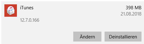

    Ich habe mir die App gerade nochmal über Einstellungen -> Apps & Features angeschaut:
    Problem mit iTunes-Download aus Microsoft Store
    Ist das normal, dass hier überall 0 Bytes steht? Oder ist da evtl. beim Download über den Microsoft Store etwas schiefgegangen?
    Wenn ich iTunes öffne, auch nach De- und Neu-Installation funktioniert aber sonst alles normal.

  12. SarahG0
    SarahG0 Gast
    Beim Heise-Download sind zwar immerhin Daten angekommen
    iTunes öffnet sich aber nun gar nicht erst
    Hab's also auch wieder deinstalliert. :-(
