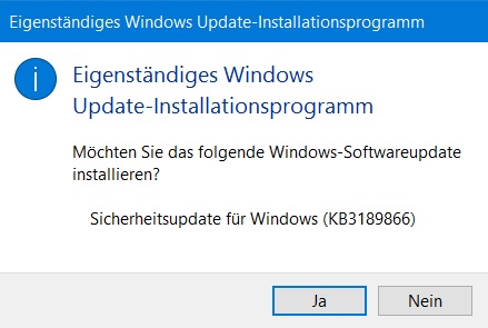

    Und schon wieder wird ein kumulatives Update angeboten, dass sich nicht so einfach installieren lässt, oder es bleibt ganz einfach hängen.
    Die nachfolgende Anleitung bietet einen Lösungsweg an, wie man dieses Update ganz einfach installieren kann.
    Informationen zu diesem Update findet Ihr hier

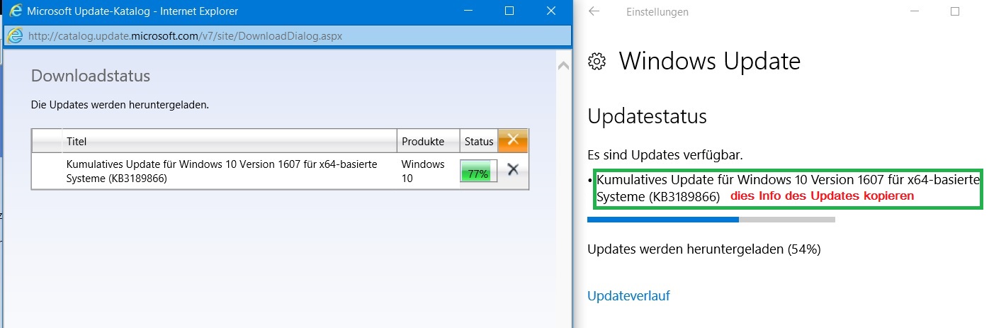

    Zuerst kopiert man sich die Update-Informationen Problem mit kumulatives Update KB (KB3189866) gelöst

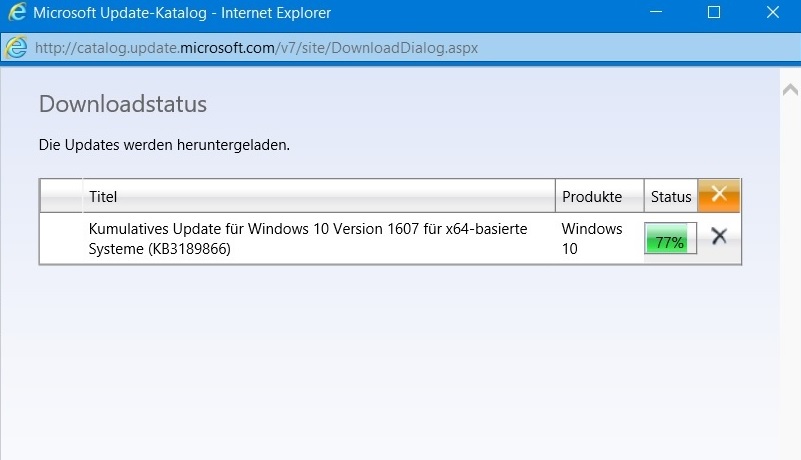

    Ruft dann wie in dieser Anleitung beschrieben den Microsoft-Update-Katalog auf und lädt sich das entsprechende Update herunter Problem mit kumulatives Update KB (KB3189866) gelöst
    Ist der Download abgeschlossen muss jetzt zuerst ein Neu-Start des Rechners durchgeführt werden

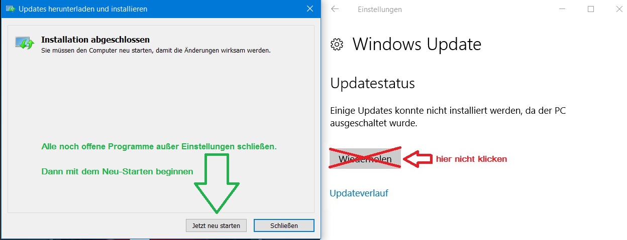

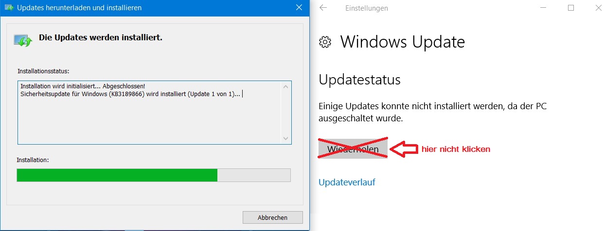

    Nach erfolgtem Neu-Start des Rechners führt man die Installation des Updates aus Problem mit kumulatives Update KB (KB3189866) gelöst Problem mit kumulatives Update KB (KB3189866) gelöst
    Ist das Update fertig installiert folgt man den gegebenen Anweisungen Problem mit kumulatives Update KB (KB3189866) gelöst
    Das System startet neu und das Update wird installiert, dies kann etwas dauern.

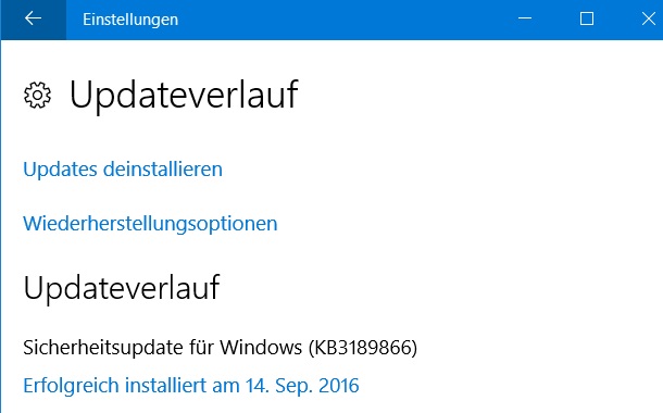

    Ist das Update installiert klickt man auf Einstellungen / Update und Sicherheit / Windows Update

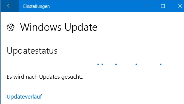

    Vermutlich ist der Hinweis noch gegeben, dass einige Updates nicht installiert werden konnten, dem kommt man nach indem man auf den Button "Wiederholen" klickt Problem mit kumulatives Update KB (KB3189866) gelöst . Es wird nach neuen Updates gesucht und bekommt wenig später diese Information: Problem mit kumulatives Update KB (KB3189866) gelöst
