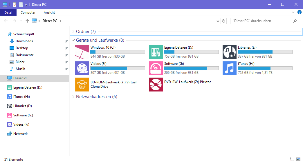

    Ich arbeite unter Windows 10 Home 64-Bit, Betriebssystembuild 18362.207. Das System besteht aus sechs Festplatten, wovon fünf (Laufwerke C, D, E, F, G) jeweils ein TB große SDDs sind. C ist intern im Rechner verbaut und D bis G stecken in einem FANTEC SQ-35U3e-6G Gehäuse welches via USB3 mit dem Rechner verbunden ist. Ferner gibt es noch eine 2 TB große extern über USB2 angeschlossene Festplatte (Laufwerk H, keine SSD), auf der meine gesamte iTunes Mediathek untergebracht ist. Jedem Laufwerk ist ein eigenes Icon über die Registry zugewiesen, welches sich im Stammverzeichnis der jeweiligen Festplatte befindet.

    Es begann damit, dass in unregelmäßigen Abständen einzelne Dateien und/oder Ordner von den Festplatten verschwanden. Eines Tages konnte ich auf keine der vier Festplatten mehr zugreifen, da alle Zugriffsberechtigungen verschwunden waren. Ich konnte die Berechtigungen Gott sei Dank manuell wieder für jede Festplatte vergeben, woraufhin ich auch wieder Zugriff auf die Platten hatte.
    Vor einigen Tagen konnte ich plötzlich nicht mehr auf die Laufwerke „Videos (FProbleme mit externen SSDs“ und „Software (GProbleme mit externen SSDs“ zugreifen. Sie wurden nur noch als „Lokaler Datenträger“ angezeigt und ich hatte überhaupt keine Möglichkeit irgendetwas mit den Platten zu machen. Ich startete den Rechner neu. Danach waren die Laufwerke F und G wieder ganz normal im System vorhanden. Dafür waren jetzt die Laufwerke „Eigene Dateien (DProbleme mit externen SSDs“ und „Libraries (EProbleme mit externen SSDs nur noch als „Lokaler Datenträger“ aufgelistet.
    In der Datenträgerverwaltung erschienen die Laufwerke nicht mehr als NTFS sondern RAW. Ich versuchte es mit einer Systemwiederherstellung. Nach erfolgtem Neustart und abgeschlossener Systemwiederherstellung war „Eigene Dateien (DProbleme mit externen SSDs“ wieder normal vorhanden. Laufwerk E wurde zwar wieder als „Libraries (EProbleme mit externen SSDs“ inkl. Icon angezeigt aber es war nichts mehr auf der Platte.
    Ein Scan mit Wondershare Recoverit zeigte jedoch, dass sehr wohl noch alles auf der Platte war obwohl mir Windows einen leeren Datenträger anzeigte. Mit Recoverit konnte ich alle Dateien und die komplette Ordnerstruktur auf eine externe Festplatte kopieren. Danach habe ich E neu formatiert und die Dateien zurückgespielt. Jetzt ist – zumindest im Moment – wieder alles so wie es sein soll.
    Detail am Rande: Am Tag zuvor kopierte ich eine Video Datei vom Desktop auf Laufwerk „Videos (FProbleme mit externen SSDs“. Recoverit fand diese Datei aber kurioser Weise auf Laufwerk „Libraries (EProbleme mit externen SSDs“!
