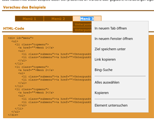

    1. Dein o. g. Beispiel funktioniert - entgegen deiner erfahrung- mit iPad 2,safari wunderbar: touch auf "Menue 3": Unterpunkt 3.1 und Unterpunkt 3.2 öffnen sich und bleiben bis zum nächsten click sichtbar.
    Bei Firefox auf Surface öffnen sich die Unterpunkte auch (wenn auch nach einem reload) - und bleiben für weitere klikcs stehen.
    Bei Edge wird nur der reload durchgeführt /click/ OHNE dass die Unterpunkte erscheinen. Nur wenn man länger drauf drückt erscheinen die Untermenues jedoch leider MIT Browser Kontextmenue und Markierung des Menuepunktes (siehe Bild)
    Also genau das, was du mir als iPad verhalten beschrieben hast.
    Pulldown Menues (hover) mit Microsoft Edge auf Surface Touch
    Nur
    durch langes drücken auf den Menuepunkt, erscheinen bei Edge überhaupt Unterpunkte. Leider jedoch mit Browser Contextmenue und Markierung.
    Das gleiche passiert auch bei anderen Webseiten. Z. B.: Atropos - Responsive Multipurpose
    Und da sowohl mein Firefox auf dem Surface, als auch Safari auf dem iPad die Menues ordnungsgemäß öffnen, bleibe ich bei meiner Behauptung, dass es ein Fehler, in Edge sein muss.

    Lies nochmal meinen Text.
    Ich schreibe nicht, daß es im Safari nicht "funktioniert", ich schreibe genau das Gegenteil. Du kennst nur die Fachworte dafür nicht. Safari fälscht hier den Event, damit es "funktioniert".
    Beim Firefox tritt erst ein Hover- dann ein Click-Event auf. Entsprechend ist nach dem Click die Seite wieder so wie vorher, weil die Anzeige des Ziels nach dem Anzeigen des Menüs stattfindet. Ich benutze keine "Developer Edition". Vielleicht ist es dort
    anders herum.
    Der Wunsch des Designers ist definitiv, dass der Browser trotz Touchmodus ein geöffnetes Menue angezeigt bekommt.
    Nein. Der Wunsch des Designers ist, daß etwas auf ein hover event reagiert und dies entsprechend css interpretiert. Mehr nicht.
    Alles andere hättest du gerne und geheimnist du da rein.
    Allerdings sind es solche Kleinigkeiten, auf die Apple mehr Wert zu legen scheint.
    Das ist kein "auf Kleinigkeiten mehr Wert legen". iPads werden im wesentlichen nur ohne Mouse bedient. Entsprechend
    musste sich Apple was einfallen lassen und hält sich nicht an RFCs, sondern fälscht Ereignisse. Das nennt man Marktmacht. Das hat Microsoft früher auch so gemacht und wurde deswegen heftig kritisiert.
    Nochmals: es ist Sache der Seite wie was gemacht wird. Ich habe grade mit ein paar Developern drüber gesprochen. Die meinten, sie verzichten mehr und mehr auf Hover-Menüs, weil diese auf Phones sowieso nicht gut funktionieren (überdecken etc.). Ansonsten
    gilt: programmiere das Menü so wie es funktionieren soll, z.B. beim obigen Beispiel, daß click und hover dasselbe Ergebnis produzieren und nicht eine Navigation zur neuen Seite. Das geht natürlich nicht nur mit css. Aber adaptives Design geht sowieso nicht
    nur mit css.
