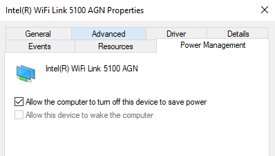

    Hi,
    Sie können Geräte-Manager > Netzwerkadapter > yourAdapter(s) > Properties öffnen und sehen, ob unter der Registerkarte Power Management die Option "Allow the computer to turn off..." aktiviert ist.
    Rechner will nicht aufwachen! Wieder einmal
    Gleiches gilt auch für Universal Serial Bus Controller > USB root hub(s)
    Ich hoffe, das hilft.....

    OK @HEM Alle wurden überprüft. Ich habe jeden einzelnen nicht angekreuzt und dann jeden wieder angekreuzt. Wie ich schon sagte, das Einzige, was nicht aufwacht, ist der Monitor. Das Aus- und Wiedereinschalten hat keine Wirkung. Wenn es versucht aufzuwachen, blinkt jedes Licht auf dem Gerät und der Router blinkt und erwacht zum Leben. Außer dem Monitor.
